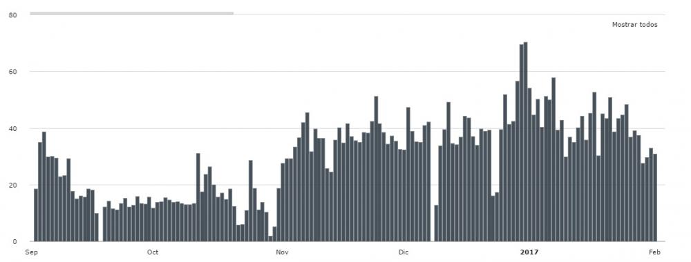

    Hola Chicos,
    Yo me estoy volviendo loco, he mirado todos los menús, por ver si algo es susceptible de adaptación para disminuir mis consumos, aunque se puede cambiar mas bien poco, yo creo que Daikin conectando el ordenador pueden cambiar mas parametros que los que nos dejan habilitados en los menus.
    A lo que voy, tengo un promedio por dia de mas de 44kWh (tuve dias con 77kWh, 57, 55, etc..), eso al final del mes duele, la ultima fra para 120m de SR ha sido de 240Eur prácticamente. y estamos a 20º en salon y 18 en habitaciones.
    Daikin no me hace caso, da excusas de la resistencia (ya no me entra gracias a las explicaciones de mfb_0791) solo me da mas explicaciones de funcionamiento, que no me resuelven este consumo tan elevado.
    Mi casa esta bien aislada. Me ha resultado una A en el certificado de eficiencia de edificio. No entiendo que funciona mal.
    Hoy me ha saltado el diferencial del sótano entero, no el del cuadro que tengo para el sótano, sino el del cuadro general de la casa, ha debido tener un pico de consumo enorme para que salte ese y no el magneto del cuadro del sótano o el diferencial de ese cuadro, no lo entiendo.
    ¿Se os ocurre algo? ¿por que me puede consumir tanto? ¿no deberia estar en base a lo que figura en la maquina como consumo maximo?

    Poco menos he gastado yo en diciembre, la maquina es un poco mas grande, los mismos metros de suelo radiante y también categoría A la casa, en mi caso calculo que será de calefacción y ACS.
    En enero habré gastado como 1350 kw, (electricidad total de la casa, con dos neveras, vitro, horno, etc ...) y con placa de termosolar para ACS , no se cuantos Kwh. has gastado , pero tampoco con el frío que ha hecho me parece excesivo.
    Estos días que no ha hecho tanto frío se ha notado bastante que está gastando menos.
    En Euros no sé por que tenia aun luz de obra hasta este mes, imagino que ahora con la tarifa nocturna me saldrá mas barato.
    Ve observándolo que seguro que te baja mucho el consumo en estos días, la aerotermia es mas económica que otros sistemas, pero no hace milagros, el agua hay que calentarla igual y la placa de ACS no hace nada en estos días tan nublados.
    Mira estos son mis consumos aproximados desde septiembre. (El wibee funciona muy bien, pero el servidor de Circutor falla bastante)

    Gracias por las respuestas
    Yo he conseguido bajar los consumos poniendo la temperatura nocturna más baja
    Tengo una unidad EKRTW, hasta ahora la había puesto a 22 grados y la había dejado en el mueble del salón, y estaba regulando la temperatura con los termostatos de las salas, a 20 en salón y 18 en dormitorios.
    Decidí meterle una programación, en vez de tenerlo lineal todos los días, le he puesto 18,5 por las noches y 20,5 durante el día
    Además le he puesto la temperatura de impulsion como DC y compensando 3 grados
    Chico, que cambio, estos últimos días no he pasado de 30kWh diarios
    Espero haber dado con la solución
