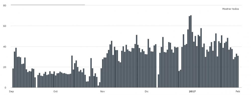

Hola Chicos,
Yo me estoy volviendo loco, he mirado todos los menús, por ver si algo es susceptible de adaptación para disminuir mis consumos, aunque se puede cambiar mas bien poco, yo creo que Daikin conectando el ordenador pueden cambiar mas parametros que los que nos dejan habilitados en los menus.
A lo que voy, tengo un promedio por dia de mas de 44kWh (tuve dias con 77kWh, 57, 55, etc..), eso al final del mes duele, la ultima fra para 120m de SR ha sido de 240Eur prácticamente. y estamos a 20º en salon y 18 en habitaciones.
Daikin no me hace caso, da excusas de la resistencia (ya no me entra gracias a las explicaciones de mfb_0791) solo me da mas explicaciones de funcionamiento, que no me resuelven este consumo tan elevado.
Mi casa esta bien aislada. Me ha resultado una A en el certificado de eficiencia de edificio. No entiendo que funciona mal.
Hoy me ha saltado el diferencial del sótano entero, no el del cuadro que tengo para el sótano, sino el del cuadro general de la casa, ha debido tener un pico de consumo enorme para que salte ese y no el magneto del cuadro del sótano o el diferencial de ese cuadro, no lo entiendo.
¿Se os ocurre algo? ¿por que me puede consumir tanto? ¿no deberia estar en base a lo que figura en la maquina como consumo maximo?

Mira estos son mis consumos aproximados desde septiembre. (El wibee funciona muy bien, pero el servidor de Circutor falla bastante)
Archivo adjunto 16041

Un consumo excesivo podría ser por tener una temperatura de impulsión del agua del suelo radiante demasiado alta, yo la tengo a 35 grados y no tiene problema en mantener la casa a 20 grados.
También por que tuvieras la Altherma en modo silencioso, que consume mas según los manuales
es por ir descartando, no soy profesional de esto, simplemente hablo por lo que he ido trasteando con la caldera.
Consumo elevado de Altherma
Gracias. Pero creo que lo tengo todo mirado o casi.
A 35 no me calienta suficiente la casa, tengo que ponerla a 38.
El modo silencioso baja el rendimiento por lo que tampoco calentaría, según me dijo el técnico de Daikin trabaja a un 30%.
La resistencia no entra desde principios de enero. El ACS lo tengo a 44grados.

Tu tienes una maquina de 7kw por una casa de 120m2.
Y, de lo que estas diciendo, que con con 35º impulsión de agua no calienta y estas con 20º y 18º en casa, parece que tu bomba de calor es subdimensionada.
Y, de aquí este consumo elevado. La maquina trabaja mas tiempo para darte el calor que lo pide la casa.
La instalación la tienes, bomba de calor + suelo radiante o tienes y un deposito de inercia entre medias?

Yo tengo una Altherma bibloc de 11 kw con 120 metros de suelo radiante, pero en teoría sí es mas de lo que necesitaría, tengo deposito de inercia , y la pongo a 35 grados, y sí da para calentar.
En el día de ayer me ha consumido 20,44 kwh. , he colocado el sabado un medidor de consumo exclusivo para la Altherma, así que podre saber el consumo real en unos días

Yo he conseguido bajar los consumos poniendo la temperatura nocturna más baja
Tengo una unidad EKRTW, hasta ahora la había puesto a 22 grados y la había dejado en el mueble del salón, y estaba regulando la temperatura con los termostatos de las salas, a 20 en salón y 18 en dormitorios.
Decidí meterle una programación, en vez de tenerlo lineal todos los días, le he puesto 18,5 por las noches y 20,5 durante el día
Además le he puesto la temperatura de impulsion como DC y compensando 3 grados
Chico, que cambio, estos últimos días no he pasado de 30kWh diarios
Espero haber dado con la solución
