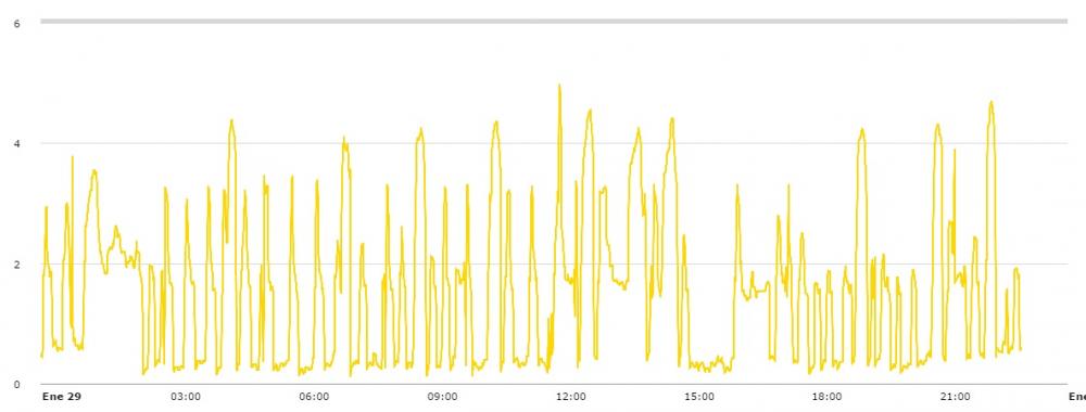

Lo tengo puesto en programado a las 5 de la mañana + recalentar , y hace unos días desconecté la resistencia, para probar y ver si habia diferencias en los consumos.
Me da la sensación de que la maquina no para en todo el día , te pongo aqui la imagen del día de hoy, es el consumos de la casa, pero de las 3 a las 9 de la noche no he estado en casa, solo es consumo de la caldera y el residual de la casa.

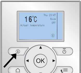

Los cambios hay que hacerlos en modo instalador, igual depende del modelo, el panel de la mia es como este:
Archivo adjunto 16029
Para ponerse como instalador hay que irse a:
Menú (la tecla de abajo a la derecha) ==> Informacion ==> Nivel de autorización del usuario
Ahí hay que aguntar pulsao del boton de menú durante unos segundos, en el display pasa de poner "Usuario final" a "Instalador" y aparece una llave inglesa en el display.
Mañana miro en los manuales como era, que ya no me acuerdo :-))

Vuelvo a contestarme, he conseguido programar el ACS en horas valle, pongo aquí como por si alguien lo necesita
PROGRAMAR CALENTAMIENTO ACS EN MODO PROGRAMADO EXCLUSIVAMENTE
Entrar en el menú instalador:
Ahí hay que aguantar pulsao del botón de menú durante unos segundos, en el display pasa de poner "Usuario final" a "Instalador" y aparece una llave inglesa en el display. (INFORMACIÓN DE MFB EN OTRO POST)
TEMPERATURA CONFORT HE PUESTO 50º Y ECO EN 43º , ire probando si es lo mas adecuado, sino lo cambiaré
[7] AJUSTES DE USUARIO ==> [7.3 ]FIJAR PROGRAMAS ==> [7.3.4 ]TEMPERATURA ACS ==> Def. usuario ==> pulsas OK . entras en un menú semanal , tienes 4 horas que puedes programar en tres posiciones confort - eco - parar acum.
Lo programas a tu necesidad, y te sale un menú por si quieres copiar ese dia a otros.
Le das a guardar y reinicia el sistema y a observar y disfrutar

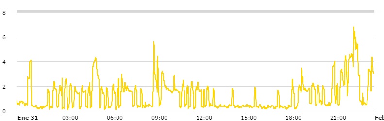

Pues el primer día parece que no me vale así, me quedo sin agua caliente, no se si es por el retorno que pierde temperatura o por que.
Ayer por la tarde bajó a 30 grados, y esos 20 grados los subió en 50 minutos sin resistencia a las 22:10 hasta las 23:00 mas o menos, con una ducha bajó a 43 grados, aun me duche yo y no salí a verlo que tenia frío, jejee, esta mañana estaba otra vez a 48,5 cuando me fui a currar, y al volver a 29 grados.
lo dejaré hasta el fin de semana así a ver como va el tema, pero el consumo general de la casa me ha caído , imagino que por lo del ACS y que ha subido algo la temperatura.
Archivo adjunto 16039
fijaros que diferencia, fueron como 30 kwh y los dias anteriores fueron de 37 a 47 kwh el consumo de toda la casa.
El consumo mayor que veis de 22 a 24 horas era por el calentamiento en tarifa nocturna y por que estaba liao con la cena y es el consumo de la vitro.
