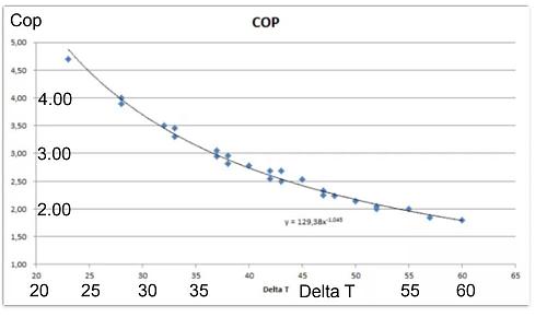

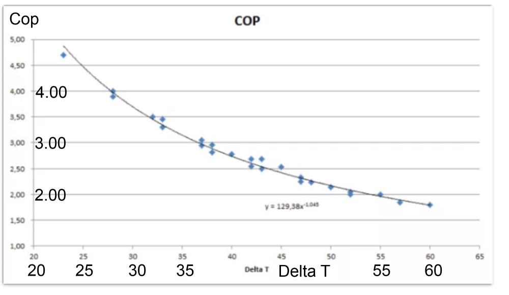

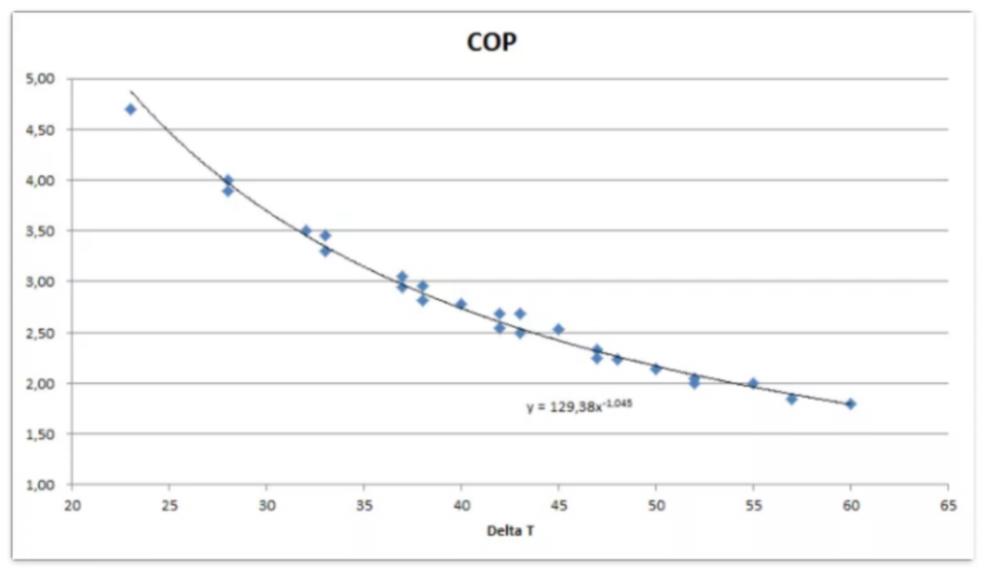

    Bueno algo que esta implícito en todo lo expuesto, cuando buscamos mejorar el COP de funcionamiento de nuestras bombas de calor, hay que comenzar por revisar en que modo de funcionamiento tenemos nuestra bomba, si la tenemos en modo en cualquier modo que no sea curva de compensación va a ser muy dificil por mucho que optimicemos de que el cop supere el 3.4.. Solo si seleccionamos modo curva de compensación podremos acercarnos a los maximos valores de cop, pero ojo por que hay una clave en todo esto veamos el gráfico siguiente mucho me costo encontrarlo, no es extrictamente exacto para nuestra bomba pero el fondo es lo que nos orientará
    Como podemos ver el cop varia exponencialmente con el Delta T , que es el diferencial entre Temp. Ext - Tde Fujo deseada, aqui esta la clave de los valores que debemos poner a la curva de compensación.
    Es decir partimos de una temperatura Externa digamos -5ºC, la temperatura de de flujo debe ser lo mas baja posible pero que sea capaz de vencer las perdidas de la instalación y tener calor para entregar al suelo radiante o radiadores, si queremos tener el ambiente a 20 ºC tendremos que tener, T de Flujo = 20ºC + las perdidas + el calor entregado.
    La forma practica de conocer en las perdidas y el calor entregado es medir la temperatura real en el deposito de inercia o a la salida de la bomba de impulsión, y medir la temperatura de retorno al deposito de inercia esa diferencia es la que tenemos que sumar a los 20, en mi caso es de 5ºC. T de Flujo = 25ºC
    Esto significa que en teoria el mejor cop lo tendriamos con una curva que Texterna -6 le corresponda 25º y para 15º le corresponderian 20 ºC.
    Queda ver en la practica como se comporta el sistema completo a partir de esto, que nos va a hacer falta seguramente subir el 25 a máximo 35 si se tiene suelo radiante, y el 20 en la misma proporcion o menos mejor.
    Pero esto ya es ajuste fino.
    Empiezo con las pruebas y confirmo. Aunque aclaro que cada casa tiene sus propias condiciones.

    Respondo a mi pregunta inicial Que hacer para mejorar el COP, en mi comentario anterior centré el análisis en el Delta T, aquí profundizaré y discrimino que parámetros al modificarlos son los que pueden provocar mayor cambio % del COP.
    Base el estudio en el Simulador de ECODAN variando parámetros uno a uno por bloques para poder comparar el resultado fue el siguienteArchivo adjunto 17638.
    Bajando la temperatura del deposito de ACS de 55 a 45 ºC podemos subir un 4 % el COP
    Bajando la temperatura de uso del ACS de 50 a 40 ºC podemos subir 2.9% el COP (ajuste con válvula mezcladora)
    Bajando la temperatura de flujo del suelo radiante de 35 a 25ºC podemos subir el COP 3.7 %
    Es decir optimizando parámetros de la Bomba de Calor como mucho podemos mejorar el COP entorno al 10%
    Basado en estos parámetros debemos hacer una curva optima con Delta T lo menores posibles, en mi caso:
    Temperatura Exterior -3, lo ideal seria poner a 30 ºC el correspondiente punto (pues si ponemos 25 nos coincide con el siguiente punto y se convierte en una recta horizontal, lo cual es absurdo.
    Temperatura Exterior 15, lo ideal seria poner a 25 ºC el correspondiente punto.
    Finalmente aunque no influye en el cop pero si en los € es poner el funcionamiento de ACS a calentar en horario valle el ahorro puede ser de alrededor de 25%.
    Ahora ya sabemos con algo mas de información donde poner nuestros esfuerzos

    Por lo que veo, el COP que estáis consiguiendo con la Aerotermia de Mitsubishi es peor que el obtenido con Daikin y sobre todo comparado con el que dan las Panasonic.
    En ficha técnica indican peores COP's en las Ecodan, y en uso real parece que se confirman.
    Al menos, espero que sean fiables y os duren muchos años.
