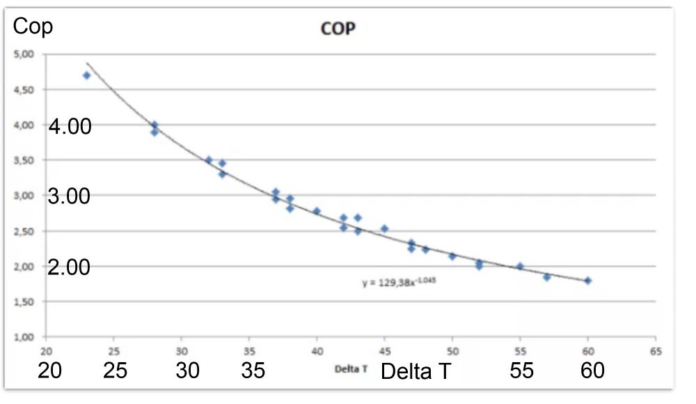

Bueno algo que esta implícito en todo lo expuesto, cuando buscamos mejorar el COP de funcionamiento de nuestras bombas de calor, hay que comenzar por revisar en que modo de funcionamiento tenemos nuestra bomba, si la tenemos en modo en cualquier modo que no sea curva de compensación va a ser muy dificil por mucho que optimicemos de que el cop supere el 3.4.. Solo si seleccionamos modo curva de compensación podremos acercarnos a los maximos valores de cop, pero ojo por que hay una clave en todo esto veamos el gráfico siguiente mucho me costo encontrarlo, no es extrictamente exacto para nuestra bomba pero el fondo es lo que nos orientará
Archivo adjunto 17634
Como podemos ver el cop varia exponencialmente con el Delta T , que es el diferencial entre Temp. Ext - Tde Fujo deseada, aqui esta la clave de los valores que debemos poner a la curva de compensación.
Es decir partimos de una temperatura Externa digamos -5ºC, la temperatura de de flujo debe ser lo mas baja posible pero que sea capaz de vencer las perdidas de la instalación y tener calor para entregar al suelo radiante o radiadores, si queremos tener el ambiente a 20 ºC tendremos que tener, T de Flujo = 20ºC + las perdidas + el calor entregado.
La forma practica de conocer en las perdidas y el calor entregado es medir la temperatura real en el deposito de inercia o a la salida de la bomba de impulsión, y medir la temperatura de retorno al deposito de inercia esa diferencia es la que tenemos que sumar a los 20, en mi caso es de 5ºC. T de Flujo = 25ºC
Esto significa que en teoria el mejor cop lo tendriamos con una curva que Texterna -6 le corresponda 25º y para 15º le corresponderian 20 ºC.
Queda ver en la practica como se comporta el sistema completo a partir de esto, que nos va a hacer falta seguramente subir el 25 a máximo 35 si se tiene suelo radiante, y el 20 en la misma proporcion o menos mejor.
Pero esto ya es ajuste fino.
