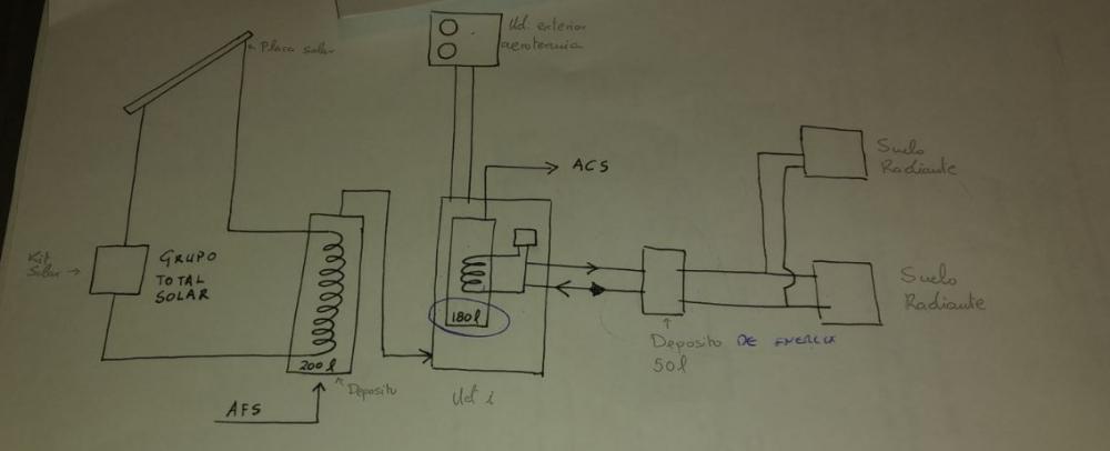

El esquema que compartia Roberto_ la verdad es el que mas sentido le veo para la configuracion que voy buscando. Sin embargo, varios tecnicos me comentan que existe una normativa por la cual no se pueden poner 2 fuentes de energia en el mismo deposito de ACS....conocies sobre esta normativa?
Me pasan otro esquema, con 2 depositos como en linea, os pongo la foto. Que os parece este segundo esquema? Iria bien tanto en verano como en invierno (el suelo es tambien refrescante).

Por comentar tambien, que os parece el segundo esquema? Porque a mi me surgen dudas del tipo:
- En verano, el deposito solar esta con agua caliente, pero el de la maquina de aerotermia no deberia calentar. Entonces...como pasa de uno a otro? Se tira el agua fria para meter la caliente del deposito solar?
- En invierno, el deposito solar casi no calentara nada, asi que casi no tendria ningun apoyo al ACS. Por otro lado, solo calentaria 180L con la bomba, y no 350L....

El deposito solar esta conectado con el de la bomba a través de una tubería.
Esta tubería entra por la entrada de fría en el deposito de la bomba. Cuando el agua se calienta, ella pasa del deposito solar al deposito de la bomba. En verano, el solar puede llegar en calentar los dos depósitos. En invierno, el solar llegara en calentar parte de esta agua, pero la bomba solo va ha calentar el deposito suyo. Porque el agua caliente no subirá atrás por esta tubería.

Yo tengo el segundo montaje, uno, porque cuando me decidí por la aerotermia la placa solar ya estaba montada con su depósito, y dos, porque en mi comunidad la aerotermia no se considera renovable, con lo cual, lo dicho, por algún motivo que no alcanzo a comprender no se pueden mezclar el ACS de una fuente renovable, y de otra que no se considera renovable.
Cuando empece con la instalación había subvenciones, por lo que quería hacerlo bien, al final llego la crisis y eso se quedo en nada. Pero vamos, que si nadie va a mirar como esta supongo que se podrá montar un solo deposito, de hecho los fabricantes de aerotermia contemplan que puedas tener un solo deposito para ACS con sus accesorios para las placas.
Como comenta @donc la solar se calienta en su deposito, que esta comunicado y alimenta al de ACS de la aerotermia. Sería algo tal que así:
Entrada de agua fría de la vivienda ==> Depósito solar ==> Deposito aerotermia.
Todo lo que caliente la solar no lo tiene que calentar la b/c. No se por que motivo me pusieron una vá¡lvula termostatica a la salida del solar, sería para no nos quemásemos, al final la tengo abierta para que pase todo lo caliente que este al deposito de ACS de la b/c.
Como los instaladores (cof, cof, cof :pensive:) no sabían que la generación de ACS de la aerotermia se puede programar, ante mis preguntas de por qué teniendo 50-65ºC en depósito de la solar tenia que ponerse a calentar el ACS a 45ºC, me sugirieron poner una válvula diferencial ... al final lo arregle programando el ACS, me comían los demonios al ver que por ejemplo al volver de la playa se había puesto a calentar en mitad de la tarde, cuando en el depósito de las placas estaba a mucha más temperatura.
Lo que si me dejaron es una T con sus grifos por si algún día hay problemas con los paneles, hacer bypass y saltarse el deposito de la solar.
No se si amortizara, pero en primavera y verano le quita muuucho trabajo a la aerotermia, eso por aquí arriba, en Granada sera mejor aún.

@mfb_0791, si le quitas la termostática que esta a la salida del solar hacia la aerotermia te entra mas agua caliente en el deposito de la bomba de calor. Ahora esta valvula, te quita parte de agua caliente que podría pasarse hacia el deposito de la bomba de calor.
Y, en verano, no debería que la bomba se ponga a calentarse el deposito suyo.

Hola, a eso me refería con que la tengo abierta, igual es al revés y debería haber dicho cerrada, vamos, que esta cerrada la entrada del agua fría, pasa sin mezclar del depósito de la solar al de ACS de la b/c. Supongo que sera lo más parecido a no tenerla.
La verdad es que está ahí muerta de risa, me haría más servicio a la salida del deposito de ACS por ejemplo.
Re: Aerotermia + Solar Térmica
Aunque esta abierta total sigues teniendo una perdida de carga que impide que pase mas agua caliente.
Y, la verdad, si la querían ponerla deberían haberla puesto después del segundo deposito no antes. No hay ninguna razón lógica en poner la termostática a la salida de un primer deposito cuando tienes otro deposito en serie con este.

Vaya faena entonces, gracias @donc, tendré que ver que hago para sacarla de ahí, acabo de mirar y hasta había cerrado un grifo de entrada de agua fría que hay justo antes de la la válvula termostatica, ¿valdra la pena sacarla igualmente?
A mi me da que alguien le dijo al que la puso, "pon la termostatica a la salida del deposito", y el figura fue y lo puso a la salida del primer deposito que vio delante.
Para sacarla cierras la llave de salida de caliente del primer deposito, cierras la llave de entrada en el segundo deposito, dejas la llave de fría, que entraba en el deposito cerrada.
Date cuenta que al calentarse, sube la presión. Esta presión me empuja el agua hacia el otro deposito, si encuentra algún obstáculo delante, el agua pasara mas lentamente y llegara mas tarde en el segundo deposito.
Sacarla algo te hara.

Comentabais arriba, mfb_0791, que tenias un bypass para saltarte el deposito de la solar.
No seria bueno tambien un bypass para saltar el de la aerotermia en verano, y no tener el problema que mencionas? Es decir, si se enfria el agua del deposito de la bomba, tendrias que tirar agua para que entrase la caliente del deposito solar, y volver a coger temperatura en ese sin que funcione la aerotermia, que para eso estan las placas, no?
Como lo haces tu? Dices que programaste el ACS, entiendo para que no caliente, pero como pasas el agua caliente de uno al otro?
gracias
Si ves que te llega el agua generada por las placas, pues si, seria una solución saltarse el deposito de la b/c y apagar la bomba, pero como no me quiero arriesgar a que lleguen un par de días nublados sin estar yo en casa (el resto de la parroquia no sabe de que va esto) y que se queden sin ACS caliente, tengo los dos depósitos en serie, supongo que no tendría más misterio quitar el bypass y encender la bomba si se diera el caso.
Lo que tengo programado es que la b/c genere ACS por la mañana y por la noche (que ademas me sale más barato), dependiendo de como entre el agua desde el deposito de la solar lo hace esas dos veces (en invierno), una, o ninguna. Sin programar lo que me pasaba es que por ejemplo volvía de la playa, y estando el deposito solar caliente, la b/c había calentado el agua un par de horas antes. Ahora eso no pasa, el agua entra caliente desde el deposito solar, y dependiendo de como llegue, evita que se encienda por la noche e incluso a la mañana siguiente, o en lugar de tener que subir 10ºC (por decir algo) solo tenga que subir 5ºC.
El deposito de Daikin tarda más de 3 horas en perder 1ºC, no se llega a enfriar tanto como para tener que tirar agua.
