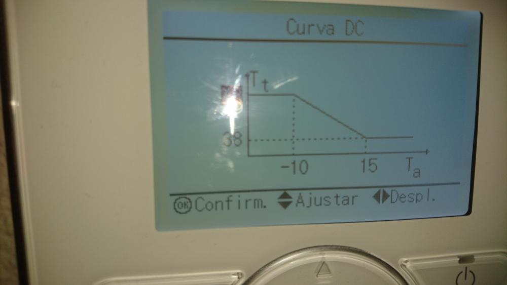

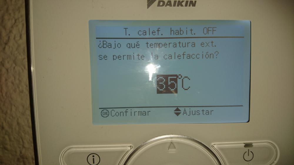

    Hay alguien que pueda decirme el significado de cada parámetro que viene en el equipo de termostato de Daikin. Para conocer y poder configurar adecuadamente. Os envío un par de fotos como ejemplo. Hay muchos parámetros que desconozco y me gustaría conocer su significados. Muchas gracias.

    El manual que te explica casi todos los parametros es la guia de instalación, en la de usuario no hay mucho que rascar.
    Yo la encontré en un CD que dejaron con toda la metralla que sobro al hacer la instalación, así como la guía de usuario esta en varios idiomas la de instalación en ese CD solo viene en ingles. Creo recordar que era en las webs de Daikin en UK y Holanda tenían las descargas abiertas, si no en google seguro que la encuentras buscando por el modelo.
    Aún así si la cosa no ha cambiado esos documentos están escritos en daikines, un extraño dialecto, a algunas cosas hay que darles un par de vueltas para entenderlas, otras están traducidas por el mismo que hace los manuales de los juguetes chinos, cosas del tipo, parametro 1. selecciones A o B, pulse en A para seleccionar A o pulse en B para seleccionar B
