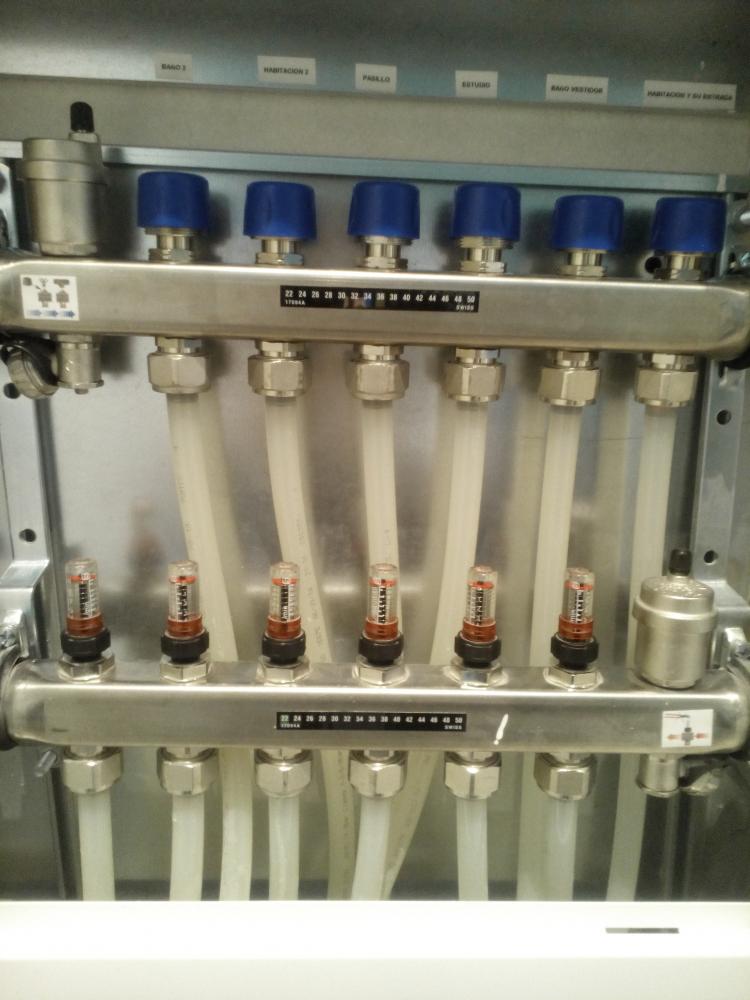

Tengo un sistema de aerotermia Daikin Altherma y la calefacción mediante suelo radiante. Desde que se hizo la instalacion sucede que en una de las habitaciones no se calienta el suelo. En el cuadro de control donde regulo abrir o cerrar las valvulas veo que el tubo de entrada de esta habitacion está caliente, pero el retorno esta frio, cuando el resto estan templados.
Una cosa que tambien me llama la atencion es que en las valvulas de retorno, que tienen una especie de cristal con medidor de presión, desde el principo, ninguno de esos medidores se mueve, y marcan siempre 0. No se si esto es normal. No le he dado mucha importancia a esto ya que el resto de habitaciones parece que se calientan correctamente. Tengo el agua de impulsión ajustada a 36 grados y es a esta temperatura a la que llega a las valvulas de entrada. La barra de metal donde estan las valvulas de retorno esta a unos 21 grados.

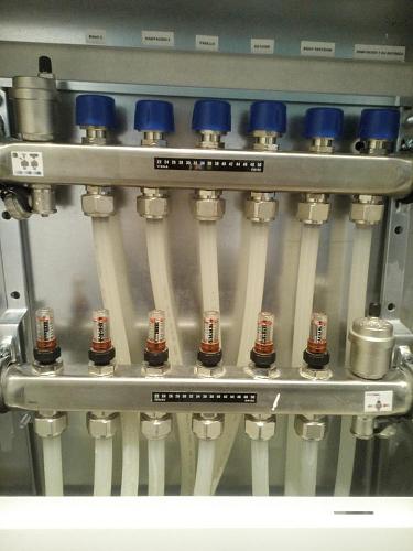

Puedes poner una foto con los colectores y los caudalimetros(las válvulas que dices que marcan 0)?
Si impulsa a 36 y el retorno esta en 21, y dices que desde el principio han calentado menos una habitación, o tienes mucho aire en instalación o/y las válvulas de ida y retorno no están abiertas al máximo, por lo menos la del retorno.

Los de arriba, los azules ábrelos entero y, los de abajo ciérralos hasta cuando llegan a 2l/min. Esto lo haces cuando la bomba funciona y el termostato demanda calor.
Supongo que tienes solo un termostato.
Cuantos m2 tiene la casa y que potencia tiene la bomba de calor?

Gracias por tu respuesta donc. Los de arriba los tengo abiertos del todo. Los de abajo también, pero lo que sucede es que los de abajo siempre marcan 0, el medidor que tienen nunca se ha movido, es una cosa que también me mosquea.
Tengo 2 termostatos para dos zonas, este es el piso de arriba. El de abajo es igual pero calienta todas las habitaciones. Tampoco se mueven los caudalimetros de la otra zona.

Puedes tener aire en instalación.
También, la bomba circuladora de la bomba de calor no puede con toda la casa.
La bomba de calor la tienes directamente contra el SR, no?
La bomba circuladora si es electrónica se le puede cambiar la curva de trabajo.
Tienes el manual de la bomba de calor? Pone que modelo de bomba circuladora tiene?
Cuanto tiempo tienes con la instalación asi?
Pero cierra los caudalimetros, los de abajo, a 2l/min.

Otra cosa que puedes hacer es, con la bomba de calor trabajando, el termostato que demande calor , empieza en cerrar circuitos dejando libre solo el con problemas.
El caudalimetro de este circuito lo cierras hasta un 2l/min. Mira las temperaturas de ida y retorno y quedadate unos 15-20 minutos para ver si se cambia la temperatura de retorno, significa que hay intercambio.
Dime , por favor, la marca de SR que te han instalado y, si sabes, la longitud de los circuitos.

Haré la prueba que me dices de desconectar todos los circuitos menos el problemático. Lo que no puedo hacer es ajustar los caudalimetros a 2l min, ya que no varian nunca de 0, ni el del circuito que está mal ni ninguno de la casa. Esto es algo que me mosquea...

Esto " Lo que no puedo hacer es ajustar los caudalimetros a 2l min, ya que no varian nunca de 0, ni el del circuito que está mal ni ninguno de la casa." me hace pensar que han cambiando los colectores entre ellos.
Es decir, donde están los azules ahora tienes la ida y debería estar el retorno y, donde están los caudalimetros ahora tienes el retorno y deberías tener la ida.
Pero haga la prueba que te dije y después veremos.

Pues si que estan al revés. La parte de arriba (azul) es donde llega el agua caliente. Los caudalimetros estan donde vuelve el agua más fria. No sabia que debia ser al revés y me extrañaba que los caudalimetros no marcaran nada.
Ya he hecho la prueba cerrando todos menos el afectado y no vuelve el agua caliente. En la entrada si que entra a 36 grados, pero el tubo de vuelta se mantiene igual de frio que el resto cuyo circuito esta cerrado, tras una hora aproximadamente.

Pues creo que tienes un problema de cambio de colectores y, en este circuito, tienes aire y no puede calentarse.
Normalmente por donde tienes los caudalimetros entra la ida. Aunque hay fabricantes que las tienen a revés, pero aquí no es tu caso.
Habra que cambiar los colectores entre ellos y, después, purgar bien todos los circuitos.

De purgar se puede hacer sin cambiar los colectores pero si no los cambias el transfer de calor se hara difícil, con el gasto energético que lleva esto.
El diferencial de temperatura que tienes ahora es grande y eso es debido al cambio de colectores y el aire presente en los circuitos.
Para purgar necesitas una bomba para recircular, o, conectar una manquera en un colector, otra al otro colector. Cierras los circuitos y las llaves de entrada de cada colector y dejas solo el con problemas. Una de las manqueras las conectas a la red de la vivienda y la otra en un desague. Abres y dejas que salga agua un buen rato. Lo suyo seria que hacerlo para todos los circuitos.
