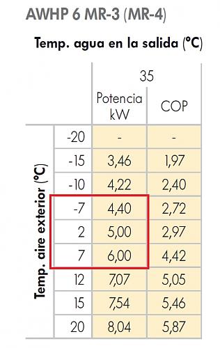

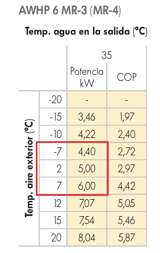

    En mi caso, me ha resultado más laborioso redactar en este post el siguiente cálculo que hacerlo en una hoja de cálculo.
    Según la Guía técnica: “Condiciones climáticas exteriores de proyecto” de Junio de 2010, en Pamplona tenemos con un percentil de 99,6% (TS_99,6) una temperatura de -3,8°C (tomaré para el cálculo -4°C).
    Si necesitamos una carga térmica de 80m2 por 80w/m2 (él usa 75w/m2) haría un total de 6,4kW.
    Para ver si las máquinas que estamos comparando están en los márgenes que indica en el punto 1, potencia a temperatura de cálculo >=60% y <=80%, calculo que:
    La máquina de Panasonic 7kW a 7°C, si a -7°C da 5,15kW y a 2°C da 6,55kW, a -4°C daría 5,62kW aprox. siendo el 87,76% de los 6,4kW necesitados.
    De Dietrich para el punto 1, partiendo de las tablas para dimensionado a 35°C siguiente:
    Calculo aproximadamente 4,60kW a -4°C (si a -7°C da 4,40kW y a 2°C da 5kW) lo que viene a ser un 71,88% del necesario.
    Punto 2, la potencia nominal a -4°C más la resistencia eléctrica >120% de la carga, siendo en ambos casos de 3kW la resistencia eléctrica, obtendría Panasonic 135% y De Dietrich 119%
    Panasonic necesitaría 783,3w de apoyo mediante resistencia eléctrica y De Dietrich 1800w.
    Si estos cálculos son correctos, he de entender que De Dietrich 6kW (o similar potencia) se ajusta más a mi necesidad y con Panasonic 7kW estaría sobredimensionando?
    O e de congratularme de que Panasonic 7kW (o similar potencia) “tiraría” menos de resistencia eléctrica?
