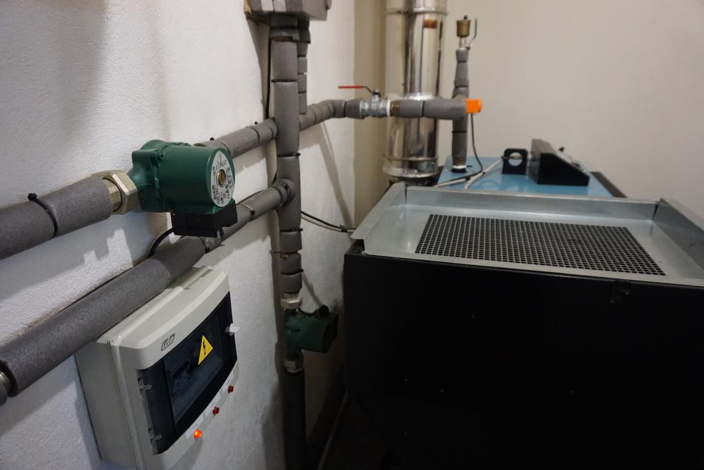

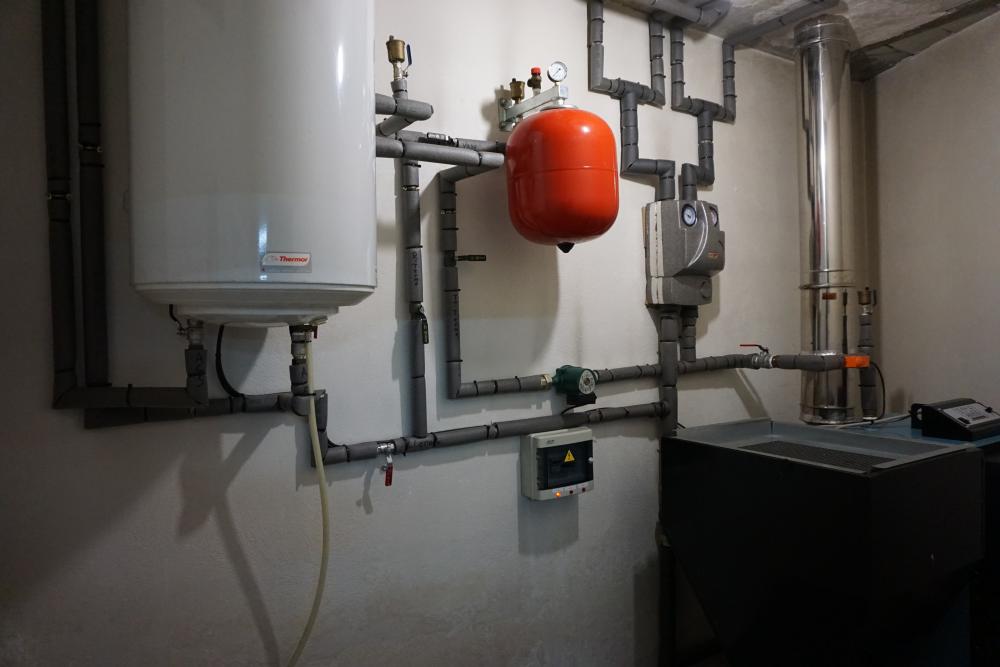

Primero voy a enseñaros mi instalación:
Archivo adjunto 15330Archivo adjunto 15331Archivo adjunto 15332Archivo adjunto 15333

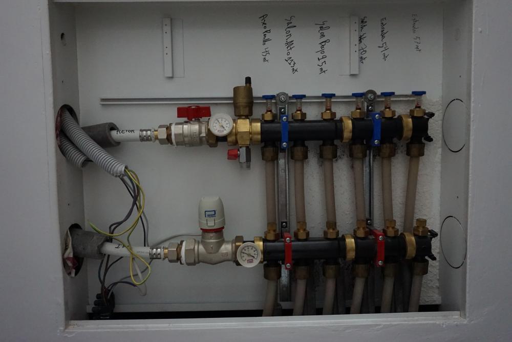

La casa tiene unos 165 metros cuadrados útiles con suelo radiante, el cuál está partido en dos zonas, cada zona tiene su colector (foto 4) y su termostato que abre o cierra la electroválvula de dicho colector. Luego está el grupo de impulsión con su válvula mezcladora de 3 vías y dos bombas más, la de la foto 1 para el termo y la que se ve abajo en la foto 3 que está en el retorno (imagino que para ayudar a la de impulsión).
Mi duda principal es si teniendo lo que tengo, ¿la instalación de un equipo de aerotermia es tan fácil como quitar la caldera de hueso y poner la otra? ¿Faltaría algo? Faltar entiendo que no, pero ¿y sobrar?, creo que los equipos de aerotermia tienen su propia bomba de impulsión, así que ¿tendría que anular las mías? En caso afirmativo, ¿debería quitarlas o sólo desenchufándolas sería suficiente? ¿Anular las dos bombas o sólo la de impulsión y dejar la del retorno? ¿Sobraría también la válvula mezcladora?
Luego está el tema de los termostatos, ¿sería válido el sistema que tengo actualmente?
Un instalador que ha estado viendo mi instalación me ha dicho 3 cosas que no me han gustado mucho... Primero que el termo que tengo no sirve para aerotermia por la superficie de intercambio (cosa que no dudo pero que ahora no voy a cambiar), segundo que debería meter termostatos en todas las habitaciones ( cosa que le he dicho que ni de coña), y tercero que tiene que cambiar las "generales" (las tuberías que van desde los colectores hasta la caldera) porque es multicapa de 20 y eso no da suficiente caudal. Lo último ya me ha dado muy mala espina...

El instalador que consultaste tiene razón en las 3 cosas.
Para ACS con bomba de calor hace falta que el deposito tenga un serpentin con mayor superficie de intercambio, lo que tienes tu no tiene esto.
Los termostatos en cada habitación te ayudarían en tener el confort y el control por cada habitación.
El sistema de SR, es un sistema de gran caudal. Teniendo tubería de pequeño diámetro haces que la bomba tiene que ser una mas potente para que pueda vencer las perdidas de presión de las tuberías y los demás elementos. Una bomba mas pequeña trabaja mas y se gasta mucho mas rápido. Normalmente, los generales deberías haberle tenidos de 25 y hasta el grupo de 32 si usas el multicapa.
Para cambiar los generales y poner termostatos tienes que hacer reforma en casa, aunque para termostatos se podría poner un sistema inalámbrico. Algo que creo que no lo quieres.

Lo de ACS, lo puedes dejar así, con la resistencia, con el gasto que lleva.
Lo que pasa con el SR es que desde el principio deberían ponerte estas medidas de tuberías. No se, creo que por eso te han puesto 2 bombas, que la del grupo no podía con la instalación. Aunque veo que la bomba del retorno tira y del deposito de ACS. No lo se, si no lo veo en situ no puedo darte una opinión mejor.
En bombas de calor, siempre es mejor en respetar las medidas de las tuberías, que son de 1". Eso en multicapa es 32.
Ademas, como tu tienes un termostato por planta y actua sobre una valvula de 2 vías con actuador, la bomba de calor necesitara un caudal minimo circulante que en esta configuración que tienes no lo puedes tener. Ademas hay que poner una valvula de presión diferencial, porque la bomba de calor para por temperatura de agua del retorno, pero si tienes el caso que las dos plantas han llegado a la temperatura de consigna, las válvulas están cerradas, pero la bomba no ha llegado a su temperatura, la bomba circuladora seguirá trabajando, pero si no tiene donde empujar se acabara quemando.
Para ti, la solución seria en poner un deposito de inercia, que la bomba trabaje contra este deposito, y el grupo actual coja agua del deposito y enviarla en la instalación. Asi, evitas todas las problemas expuestas antes y, te quedas con los generales que tienes. Desde el deposito hasta el grupo que pongas tubería de 25.

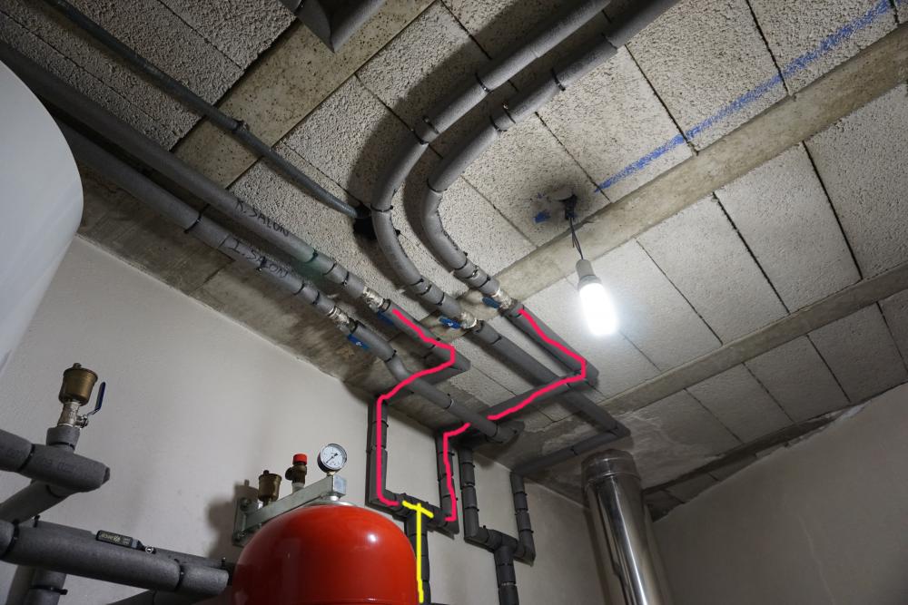

He estado revisando mi instalación, Archivo adjunto 15343 quiero aclarar que las tuberías, desde la caldera hasta la línea amarilla es de cobre de 35mm, lo rojo es cobre de 22mm y luego ya empieza el multicapa de 20.

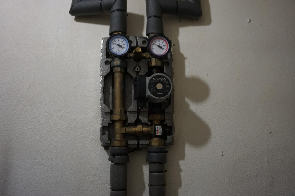

Según me dijeron en este mismo foro el año pasado, lo que hay entre los dos relojes de presión del grupo de impulsión, es la válvula de presión diferencial, si no estuviera ya se me habrían quemado mis bombas.
Con respecto al depósito de inercia, eso es algo que sí podría plantearme (nada que ver con levantar el suelo del pasillo para cambiar las generales), si eso aumenta la vida útil de la bomba de la aerotermia. Pero sigo con una de las dudas del principio, si quito la de biomasa y pongo la de aerotermia sin más, mi bomba de impulsión se quedaría en serie con la de la aerotermia y se cargaría el trabajo más duro, ¿no? ¿o acaso sería incluso peor?. Pero vamos, que no descarto lo del déposito de inercia.

Si quitas la caldera y pones la bomba de calor, vas ha tener en serie dos bombas circuladoras, la de la bomba de calor y la del grupo.
Y eso hace que una de las dos, la mas potente, se quemara.
Esto se resuelve con una aguja hidráulica.
Las bombas de calor necesitan un caudal minimo y un volumen minimo de agua para funcionar. Para esto necesitas o una guja hidráulica bien dimensionada o un deposito de inercia.
Yo, añadiría a tu instalación un deposito de inercia de unos 200l. Del grupo que tienes ahora me quedaría solo con la bomba circuladora y los termostatos los conectaría y con esta bomba. De tal manera que si uno de los termostatos me pide calor, se abre la valvula correspondiente y se pone en marcha la bomba. Llega a la temperatura de consigna, la bomba para.
La bomba de calor le pones un sensor exterior y trabajara contra el deposito de inercia. Y la bomba trabajara según una curva de calefacción, enviando el agua la temperatura correspondiente a temperatura exterior.
Otra opción es, deposito de inercia, te quedas y con el grupo, solo que ahora la valvula diferencial del grupo es demás y conectas los temostatos con la bomba del grupo para que pare y arranque en función de los termostatos. Y la bomba de calor la pones ha trabajar contra el deposito de inercia con temperatura fija, sin el sensor exterior.

Si pones un DI de 50l es como una aguja hidráulica un poco mas grande. Asi que mejor pones el DI de 200l como te dije y lo tienes resuelto.
Lo del sensor exterior no es un extra, es algo muy bueno para tu bomba de calor. Ella calentara el agua a la temperatura exterior correspondiente. Si tu fuera tienes 10º y la tienes en temperatura fija de 40º por ejemplo, haces que trabaje de mas la bomba, porque si trabajas con sensor exterior, a 10º exterior al agua le corresponde 30º,por ejemplo. Estos 10º de diferencia se traducen en consumo de corriente para ti con el gasto correspondiente.
Lo de las bombas, no se exactamente como trabajan las dos bombas tuyas, la del grupo y la del retorno. Tu, en teoría necesitaras solo una bomba para el SR. La mas potente debería quedarse y probar si con una se te calienta la casa.
Si dejas el grupo como esta, sin conectar los termostatos a la bomba, cortaras la vida útil de la bomba, trabajando 24 horas y, tendras que ver si la valvula de 3 vías influe de alguna manera en la temperatura que se manda al suelo.
Con respeto a la bomba de ACS, esta no te servirá de nada. Ahora, si no cambias el deposito, la dejas solo con la resistencia, y no le hace falta la bomba. Después, si cambias el deposito, entre la bomba de calor y el DI se pondrá una valvula de 3 vías desviadora, de tal manera que la misma bomba de calor te calentara el deposito. Es decir, la bomba circuladora de la bomba de calor, moverá el agua por el serpentin del nuevo deposito y no otra bomba circuladora. Cuando se necesita calentar el ACS, la valvula desviadora cambia de posición y la bomba de calor calentara el deposito.

En la bomba del grupo, normalmente donde esta el termómetro lleva y un antirretorno.
La otra bomba, la del retorno, no lo se, no se ve si tiene algún antirretorno después de la bomba en el sentido de circulación del agua.
