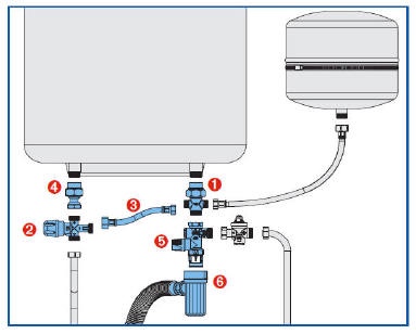

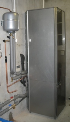

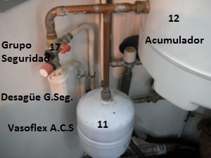

Re: Problemas con Aquarea all in one
Buenas Moratin :
En una instalación de acs sea calentamiento por bomba de calor o sea por otro medio, no te lo tiene que decir un Sat, esto se da en 1º de FP, se tiene que instalar a la entrada del acumulador si o si, válvula anti retorno, válvula de seguridad tarada normalmente 7kg, vaso de expansión y después la entrada de agua al acumulador, tal como ves en esta foto.Archivo adjunto 15272Archivo adjunto 15272Archivo adjunto 15273
Archivo adjunto 15274
Te han mirado el vaso de expansión? Eso era lo primero.
Hay que ver como esta conectado este vaso de expansión, si esta solo para ACS o cumple con su función y para calefacción.
Para que la valvula de seguridad salte tiene que el vaso no haga su propósito, o es pequeño, o estropeado.

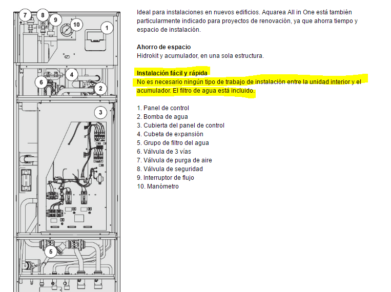

trinitario
Buenas Moratin :
Hola Trinitario, entiendo lo que me dices, lo que no entiendo es que te venden la maquina ,como que no necesita ningun tipo de instalacion adicional y cuando surje algun problema ya empiezan ,que hay que poner esto o poner lo otro, Archivo adjunto 15283
