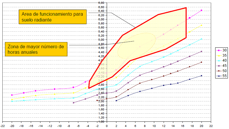

    Hola a todos.
    Una vez más buscando la sabiduría de este foro.
    Os cuento: Este verano reformo una vivienda unifamiliar en la zona de Bentanzos (Coruña), y quiero cambiar la instalación de calefacción. Cambio tanto caldera como radiadores y tuberías. Como poner suelo radiante me sería prohibitivo y perdería muchos suelos de madera en buen estado, he decidido poner radiadores de aluminio, pero dimensionándolos para una temperatura de impulsión de 55º (los fancoils también los he descartado, no me gustan y son carísimos).
    Y en cuanto a la caldera, si pongo una de pellets ya se la que quiero, pero quería contemplar tambien la bomba de calor, y aquí vienen mis dudas.
    Me gustan las Daikin, y pensé que al tener radiadores una opción muy buena sería la Daikin Altherma ht, en concreto la de 11 kw, que puede impulsar hasta 80º gracias a un doble compresor.
    Vi en ficha de alherma ht 11kw que a 65º de impulsión, con temperatura exterior de 7º y a potencia nominal (11kw) da un COP de 3,08. Como trae más puntos de rendimiento, extrapolando a 55º de impulsión me da un COP de 3,5 (siempre a t exterior de 7º).
    Bien, pero cuando se lo comento a un instalador de mi zona va y me dice que las ht consumen muchísimo y que no hay experiencia con ellas (se ve que el no ha instalado ninguna). Y me recomienda encarecidamente que ponga una normal, de baja temperatura. Vale, pues me ha roto los esquemas que yo tenía.
    Esta es una gráfica general donde se ve la eficiencia de las bombas de calor normales, donde tenemos en el eje vertical el COP, en el horizontal la temperatura exterior, y distintas curvas según la temperatura de impulsión.
    Si nos fiamos de esta gráfica, vemos que la eficiencia baja notablemente cuando subimos la temperatura de impulsión, dándome en el caso de impulsion 55º a 7º de ambiente un COP de 2,6. Es, desde luego, orientativo, pero, en mi opinión, es una buena indicación de lo que podemos esperar. Vemos que es con temperaturas de impulsión de 35º (suelo radiante) cuando se alcanzan las altas eficiencias y muy bajos consumos.
    Entonces no entiendo nada. ¿porqué me dice que la ht, a esa temperatura de impulsión, consume más que la normal?
    Si me guío por lo que yo he mirado, creo que la altherma ht (u otra de características similares) sería la bomba adecuada para mi instalación, no una de baja temperatura.
    Os agradeceré mucho que me ayudeis a confirmar (o no) mis conclusiones.
    Un cordial saludo para todos

    Predeterminado re: Dudas bomba calor con radiadores
    Cita Iniciado por Tonechete Ver mensaje
    Puede que sea porque al estar pensada para alta temperatura encienda los dos compresores si o si, es una suposición. Habría que ver como se consume más, si una máquina con dos compresores (entiendo que también son inverter) funcionando a menos vueltas, o una máquina con un solo compresor que tiene que hacer más esfuerzo para esa misma temperatura.
    En cualquier caso de lo que te diga el instalador fíate lo justo, intenta encontrar un databook de Daikin donde aparezca el modelo que te interesa, por lo que he leído en el foro Daikin incluye algún des-escarche en sus datos y no todas las marcas lo hacen, ademas puedes mirar los números que dan en Eurovent, es una entidad independiente que da fiabilidad a los datos:
