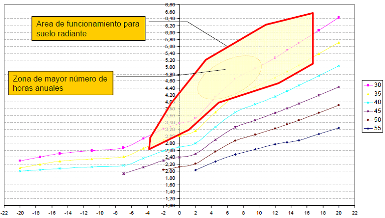

Archivo adjunto 14679
Esta es una gráfica general donde se ve la eficiencia de las bombas de calor normales, donde tenemos en el eje vertical el COP, en el horizontal la temperatura exterior, y distintas curvas según la temperatura de impulsión.
Si nos fiamos de esta gráfica, vemos que la eficiencia baja notablemente cuando subimos la temperatura de impulsión, dándome en el caso de impulsion 55º a 7º de ambiente un COP de 2,6. Es, desde luego, orientativo, pero, en mi opinión, es una buena indicación de lo que podemos esperar. Vemos que es con temperaturas de impulsión de 35º (suelo radiante) cuando se alcanzan las altas eficiencias y muy bajos consumos.
Entonces no entiendo nada. ¿porqué me dice que la ht, a esa temperatura de impulsión, consume más que la normal?
Si me guío por lo que yo he mirado, creo que la altherma ht (u otra de características similares) sería la bomba adecuada para mi instalación, no una de baja temperatura.
Os agradeceré mucho que me ayudeis a confirmar (o no) mis conclusiones. :pensive:

re: Dudas bomba calor con radiadores
Tonechete
Puede que sea porque al estar pensada para alta temperatura encienda los dos compresores si o si, es una suposición. Habría que ver como se consume más, si una máquina con dos compresores (entiendo que también son inverter) funcionando a menos vueltas, o una máquina con un solo compresor que tiene que hacer más esfuerzo para esa misma temperatura.
En cualquier caso de lo que te diga el instalador fíate lo justo, intenta encontrar un databook de Daikin donde aparezca el modelo que te interesa, por lo que he leído en el foro Daikin incluye algún des-escarche en sus datos y no todas las marcas lo hacen, ademas puedes mirar los números que dan en Eurovent, es una entidad independiente que da fiabilidad a los datos:
