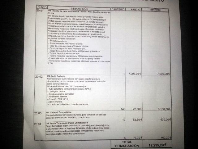

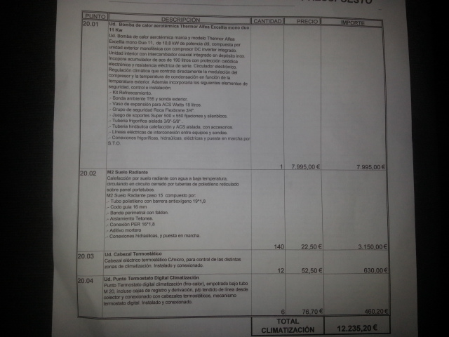

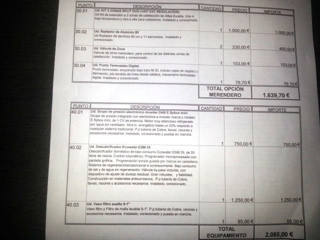

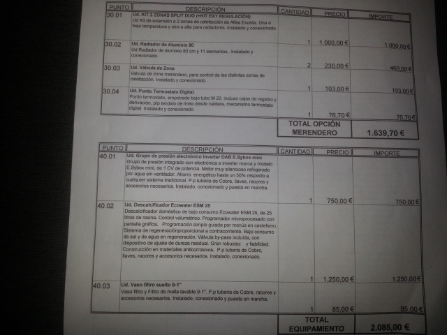

Hola a todos,
estoy pensando en poner aerotermia y he estado pidiendo presupuesto.
Adjunto en las imágenes el presupuesto que tengo, para que la gente de este foro le eche un vistazo y me de su opinión.
La casa está en Burgos, temp. en invierno bastante bajas, (0, -5 ºC.....), tiene dos plantas de unos 70 m² cada una, mas planta con garaje y merendero en el que quiero poner un par de radiadores, que también están ofertados.
También están presupuestados un grupo de presión y un descalcificador.
Espero vuestras opiniones al respecto,
