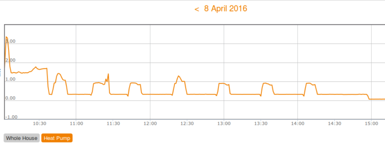

    Desde enero tengo monitorizado el consumo electrico a traves del equipo mirube, este permite tener monitorizzado un circuito independiente
    Mi instalacion de aerotermia (DAIKIN ATHERNA) fue el resultado de una actualizacion desde una caldera de gasoil (suelo radiante)
    He observado que cuando la carga que ha de soportar el equipo es baja Por ej dia soleado, este ocasiona muchos arranques y paradas de lo que supongo es el compresor, supongo que estos multiples arranques generan que consuma de una manera no apropiada. (ajunto tres capturas del grafico en que se observa la diferencia entre los arranques nocturnos y diurnos (en azul) de un dia poco frio y otro moderado)
    Dia no muy frio prntscr.com/aperls Con prefijo de navegador
    Dia un poco mas frio prntscr.com/apesbc Con prefijo de navegador
    Dia frio prntscr.com/apesrp Con prefijo de navegador

    Yo tengo un deposito de 100 litros que me pusieron por temas de caudal, cuando no hace mucho frio el retorno se iguala con la ida en poco tiempo , el compresor funciona como 10 min. y para unos 20-25 min., supongo que el compresor se para completamente porque no veo que se muevan los ventiladores, y el consumo que veo debe ser de las bombas de circulación.
    Creo que para alargar la vida del compresor seria mejor que funcionase al "ralentí". Vuelve a arrancar con un diferencial de 4-5ºC creo, y te hablo de memoria, pero creo que es un parámetro configurable en el menú de instalador. Cuando pueda lo miro.
    PD. No veo ninguna gráfica.

    Para ver gráficos copiar los textos raros en el navegador, no mi deja incluir aún links
