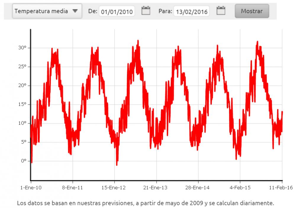

Estoy tratando de calefactar mi nueva vivienda a 20km al noroeste de Granada capital.
La casa es un adosado compuesto por sótano/garaje de 80m², planta baja de 46m² más patio interior de 30m² y planta alta de 55m². Es de relativa nueva construcción y tiene un buen nivel de aislamiento térmico, tanto en paredes como en ventanas. La altura de los techos es de 2,62m.
La fachada de la casa está orientada hacia el Sur y, salvo que construyan delante en un futuro, es bastante soleada durante todo el día.
La temperatura media en la zona no es muy baja, si bien la sensación térmica por el viento que viene de Sierra Nevada es bastante gélida:
La casa se construyó con preinstalación de circuito para radiadores en monotubo y, siguiendo esta guía de cálculo térmico para viviendas, he obtenido los siguientes resultados:

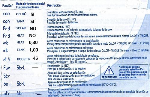

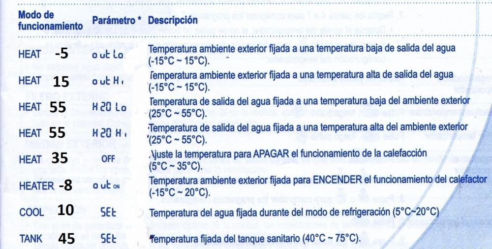

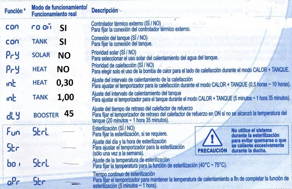

hola amigo yo llevo 3 años con mi panasonic aquarea , pero creo que no está fina la configuracion , si alguien puede ayudarme, tengo radiadores de aluminio y se asemeja mucho a la casa del compañero de Granada de echo tambien soy yo, la tengo con el termostato muy bajo a 18 Grados pero nosé si ponerla baja de temperatura de salida a 35 grados sin contar con el termostato para ver si calienta la casa y el bolsillo no le afecta
espero que alguien me pueda solucionar algo y sino me explico bien

Hola cambia 2 parámetros que te voy a decir:
HEAT OUT LO....... 6º
HEAT H20 HI....... 50º
El TANK aumentaria hasta 49 o 50 pero si t va bien con 45 dejalo asi.
Lo demas deja como esta ya me contaras veras como notas. Tienes deposito de inercia?
