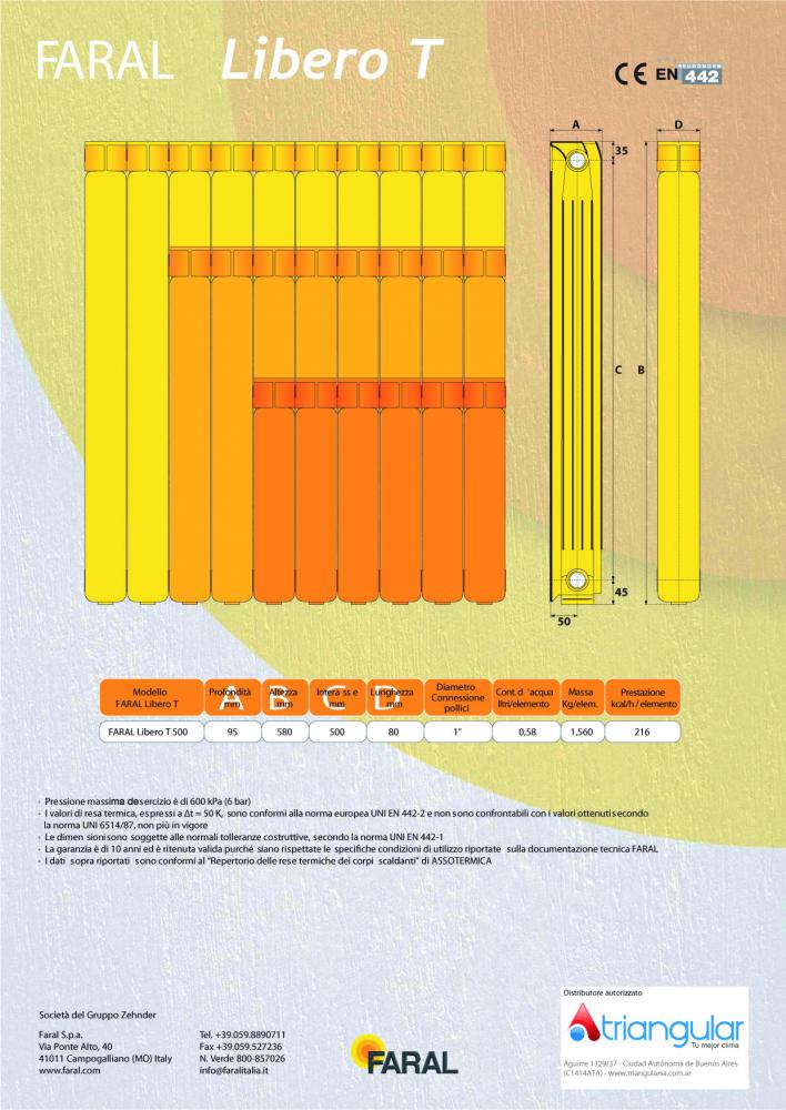

Os voy a comentar mi caso por si fuera útil y para que me deis consejos.
Mi casa es de unos 160 m^2, de éstos 140 m^2 calefactados. Son 103 elementos de 500 mm entre ejes y 11 elementos de 600 mm.
Os adjunto foto de la ficha técnica del fabricante, aunque yo no me lo creo por que esas 216 kcal/h/elemento me parecen excesivas.
En cambio esta otra me parece más real y es de un modelo muy parecido
Según mis cálculos para mi zona climática, sur de León, necesito unos 12-14 kW de potencia de calefacción.
Ahora bien, la realidad es que con la caldera de gasoil a 60 ºC es muy difícil llegar a la temperatura de la estancia de 20 ºC. Otra cosa que he observado es que la temperatura en los radiadores en la parte de la salida de agua, circuito bitubo al lado contrario, no varía mucho de la entrada. No he medido temperaturas de retorno ni de impulsión, aunque la caldera está puesta a 60 ºC, supongo que el retorno estará en torno a 50 ºC o más. La bomba de agua tiene tres posiciones pero la más alta hace demasiado ruido y molesta en casa, por lo que está puesta en la velocidad media.
Según esto ¿cuántos elementos necesitaría ampliar para utilizar una Aquarea T-CAP y llegar a la temperatura de confort?
