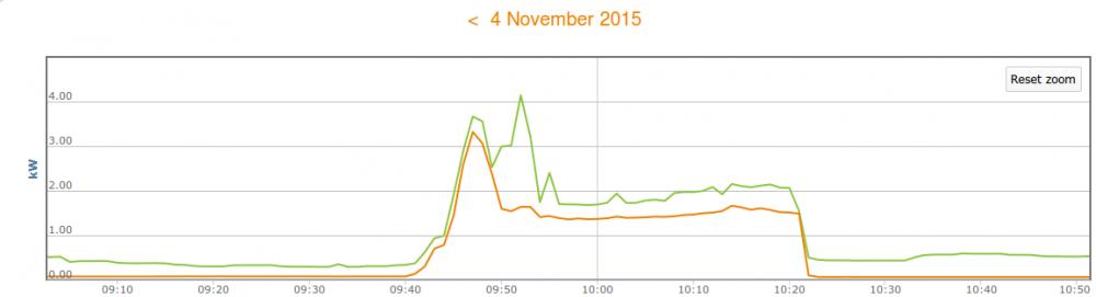

Sin embargo, noto que el consumo a la hora de calentar el agua sube una barbaridad, la tengo programada a 41º en el deposito y con la aplicación de consumo de gas natural, veo que consume hasta 1.5 kw/h.
Muchas veces hace que salte el diferencial ya que veo que la temperatura de salida del agua (de la maquina) llega a alcanzar 57º y plaf. He aumentado de 3.45 a 4.60 la potencia y sigue sucediendo.

Yo tengo una de otra marca y cuando calienta el deposito de ACS hace lo mismo, aunque la tengo configurada para recalentar a 43ºC y programada para calentar a 46ºC al final de la mañana, el agua de salida se pone a 55ºC, se va mezclando con el agua "fría" del deposito, es la manera de calentar el deposito rápido, supongo que porque cuando tienes puesta a la vez la calefacción te interesa que acabe cuanto antes para que siga calentando la casa, creo que ese es el motivo de que no se lo tome con calma. Ademas si no baja mucho la temperatura exterior, llega a los 55ºC con la gorra.
Estas máquinas consumen al arrancar, después de unos minutos baja mucho el consumo, el gráfico del adjunto es el típico (es la linea naranja), arranca con consumo, pero en menos de 10 minutos se pone en 1.5kwh igual que la tuya, creo que es así y supongo que no va a bajar mucho de esos valores, si pones discrimación horaria tienes que intentar que caliente en horario barato, la mia tiene tres modos de calentar el ACS, eso supongo que dependera de la máquina.
La que tengo es de 14 y tengo 6.9 contratados y he visto varias veces picos de hasta 8 sin que me llegue a saltar, hay unos margenes, si te pasas poco te da más tiempo, y si te pasas mucho te da menos tiempo, quizá podría bajar a 5.75, pero como por la mañana se junta en invierno la calefacción, micro, tostadora y a veces plancha tendría que afinar.
