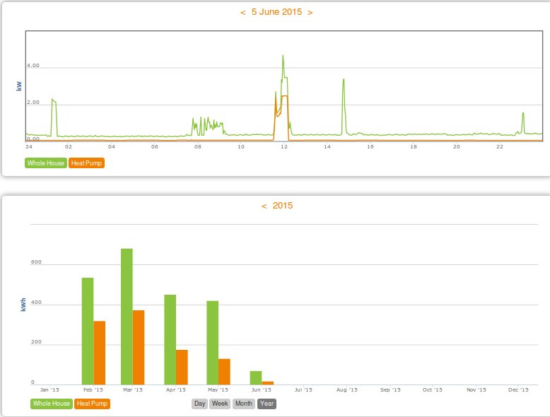

A mi me dejarón dos en papel, el de usuario y el manual de instalación, encontré un tercero en un CD que venia con el resto de la documentación, el "Installer Reference Guide", que es el más completo, el que tiene más chicha ... ese es el que me ha ayudado a pasar de calentar tres veces al día el depósito de ACS, sin control de cuando se calentaba independientemente de la época del año, a calentarlo dos veces en invierno, y una sola vez al día cuando hace sol, y a hacerlo cuando yo quiero, que es con la tarifa barata, es la línea naranaja:
