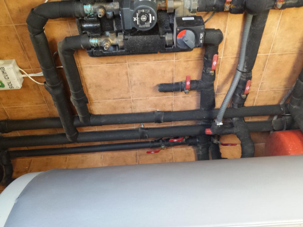

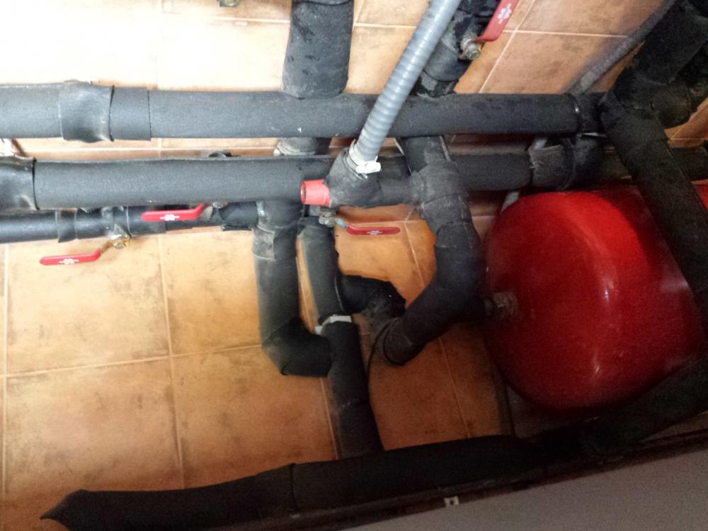

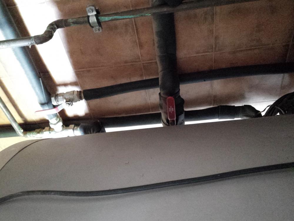

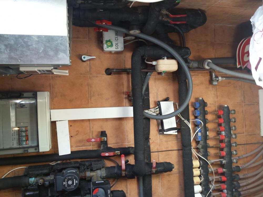

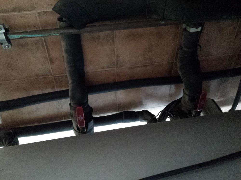

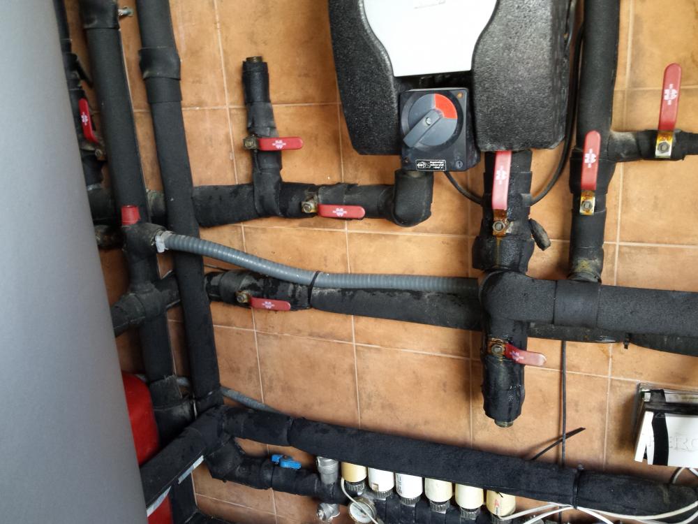

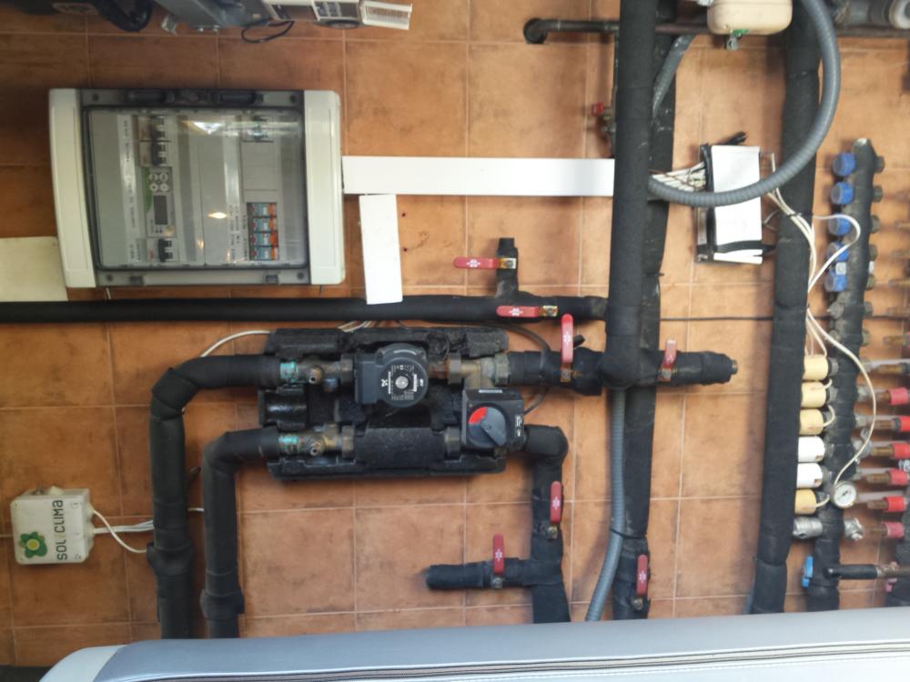

Me estoy volviendo loco con error 7h daikin altherma
Hola a todos. hace aproximadamente un año un cliente contacto conmigo para que le revisara una instalación que tenia de daikin ya que la empresa que se lo había instalado había cerrado y ya no le hacían mantenimientos ni nada.
Yo la verdad es que veo muchas cosas que se pueden mejorar en la instalación pero aun así la instalación mas o menos le ha funcionado bien hasta la semana que le añadi un fancoil de suelo. el cliente siempre ha tenido problemas con el 7h pero reseteaba un par de veces y al final a funcionar. la semana pasada al ponerle el fancoil me dio el error como unas 30 veces y después de purgar la instalación varias veces limpiar filtro y flujostato parece que funcionaba. pero a la hora me volvio a llamar diciendo que estaba el 7h otra vez. ayer estuve alli unas 9 horas y no fui capaz de quitar el error. el vaso de expansión de el hidrokit no tenia aire y lo cargue a 1.5 bares, pero si es cierto que en el retorno de la calefacción tiene otro vaso de expansión que también esta roto pero no pude llenarlo, supongo que tengo que cambiarlo ( lo cambiare mañana) mi duda es que no se si eso condicionara tanto a que el 7h me salte sin pasar apenas 10 segundos desde que la bomba se pone en marcha. en el manómetro de impulsion tengo unos 1.8 bares y en el retorno 1.5, eso puede ser por el vaso dañado en el retorno? y que por eso me de 7h? también comprobe la válvula de 3 vías y aparentemente gira bien. le desmonte el cabezal y la movia manualmente y parece que no tiene ningún problema. lo dicho me estoy volviendo loco con ese problema ya no se si sera aire, el vaso de expansión o que demonios. lo mejor de todo es que el servicio técnico de daikin no me aclara nada....
os paso unas fotos para ver la instalacion

Re: Me estoy volviendo loco con error 7h daikin altherma
Te aconsejo que loprimero que tienes que hacer es dibujarte el esquema hidráulico de la instalación con diametros y tipo de tuberia y accserios (T, curvas valvulas), para entender como debe funcionar, a partir de ahí, verificar que no haya valvulas 3 vias mal instaladas (sobre todo en fancoils), ya que en estos últimos si está montada al revés, no deja pasar agua cuando no hay demanda. Si las tuberias y accesorios se han dimensionado mal (pequeñas y muchos accesorios), puede que la bomba del hidrokit no sea capaz de vencer las perdidas de la instalación.
¿Te funciona bien en ACS?, a veces la válvula de 3 vías puede estar mal instalada y en posición ACS mandar el agua al deposito de ACS y al circuito de calefacción/refrigeración! y lo he visto con mis propios ojos.
Ya me dices cosas, saludos.
