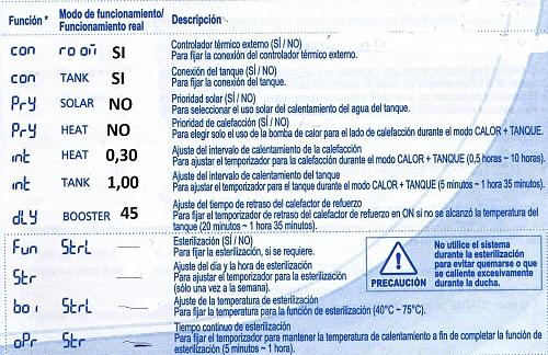

Hola me llamo ANTONIO tengo una casa unifamiliar en (MONACHIL) GRANADA y después de buscar un medio para calentar la casa me decidi por adquirir vuestro producto , ya que mi suegro trabaja el frio industrial y me la recomendó,ya que él la tiene instalada en su casa pero el tiene suelo radiante y yo NO , pues en la tienda donde la compre me aconsejaron que pusiera radiadores mas altos y mas elementos y 1,00m de altura , la tengo puesta 6horas diarias y la casa esta muy confortable,otra cosa el botón quiet si esta conectado hace menos ruido y el consumo es menor?
Busco información , consejos etc… y no encuentro nada, ya sé que la maquina es muy nueva pero quiero sacarle el mayor rendimiento y sobre todo que no venga una factura excesiva, me gustaría saber también si puedo domotizar la maquina con el programa intesishome pero no se si puedo incorporarla y donde comprarla y sobre todo que precio tiene,he buscado información sobre esto y es muy interesante, mi maquina es esta: WH-SDC09C3E5 WH-UD09CE5-A
Os adjunto los parámetro que tengo puestos para que me confirmen si son adecuados
INT HEAT e INT TANK, considero que los tienes mal configurado... Supongo que tienes depósito de inercia con una parte dedicada a calefacción y otra que se dedica a ACS ???
INT HEAT lo tienes demasiado bajo, e int tank demasiado alto, es decir, seguramente el déposito de calefacción tiene bastante más litros que la parte del depósito para ACS por lo tanto necesita más tiempo para hervir agua para calefacción.
Prueba a poner INT HEAT 2 horas e INT TANK a 30 minutos a ver q tal te va. Estos son parámetros que no tengo claros y sigo a día de hoy haciendo pruebas
DLY BOOSTER si quieres ahorrar es mejor que no entren las resistencias de apoyo. Te recomiendo poner el máximo 1 hora 35

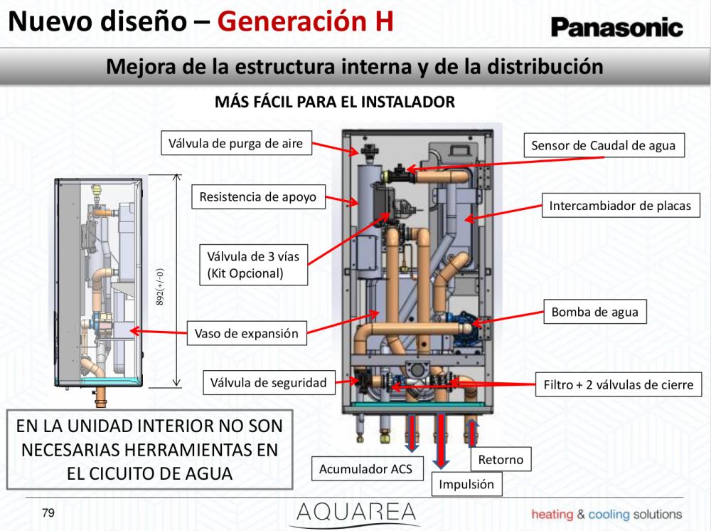

Hola , tengo una Panasonic aquarea instalada desde 2012 y en 2016/7 ya empezó con el dichoso error, no tenía depósito de inercia pues lo puse y tambien un fancoil y mi sorpresa fue que después de la instalación seguía igual no sé si es por culpa de configuración pero no encuentro como solucionarlo , sino llamar a un especialista que venga y me ponga la máquina fina
Si alguien me puede ayudar , que haya tenido el mismo caso, mil gracias

El error es ese de poco volumen de retorno o algo asi?
A mi me apareció al principio cuando lo instalé y lo solucione purgando bien el vaso de expansión desde su válvula y limpiar bien el filtro del circuito primario, el que se instala en el retorno.

No te puedo sacar la foto porque tengo instalado el tema en un sitio muy pequeño y soltar la tapa me resultaría pasar todo el dia.
Pero si no recuerdo mal, el purgador del circuito está en un punto alrededor del vaso de expansión.
Creo que mirando de frente , el vaso está arribba a la derecha y el purgador es un pulsador negro que no recuerdo si está encima o debajo. si no lo has visto hasta ahora, juraría que el problema lo tienes ahi. yo creía haber vaciado las burbujas del circuito y tal, pero hasta que no purgue desde ahi, no se me fué el error. Después no ha salido nunca y llevo años y la presión del circuito nunca se ha movido. Voy a buscar en internet
Si tienes un aparato de la serie que aparece aqui, en la página 56 tienes el dibujo del purgador y la valvula de alivio de presión.

Como que no????
La primera foto es la valvula para hinchar el vaso de expansión y la segunda foto sirve para purgar el aire del circuito.
La chapita inox de la derecha es un pulsador.
Una vez lleno el circuito, pulsas la chapita. Si la bomba está en el punto más alto del circuito de ahi saldrá aire. Dale hasta que salga agua. Si sale agua , dale hasta que baje la presión a la mitad y rellena el circuito . Repite la operación hasta que veas que se va el error.
Prueba eso.
En mi caso, ese era el punto mas alto del circuito.
Puede que e ntucaso haya otro punto más alto. Igual el piso superior, si tienes. Algún toallero secador que hayas puesto o algo asi.
