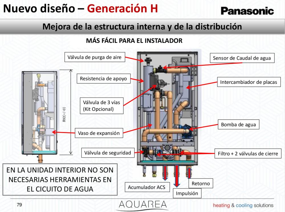

Tengo el íntercambiador o creo que se llama así con una válvula como las ruedas con su tapón pero no sé para qué sirve , luego en la válvula para quitar presión no veo nada , no me deja subir las fotos , en cuanto pueda las subo
Re: Configuración Aquarea

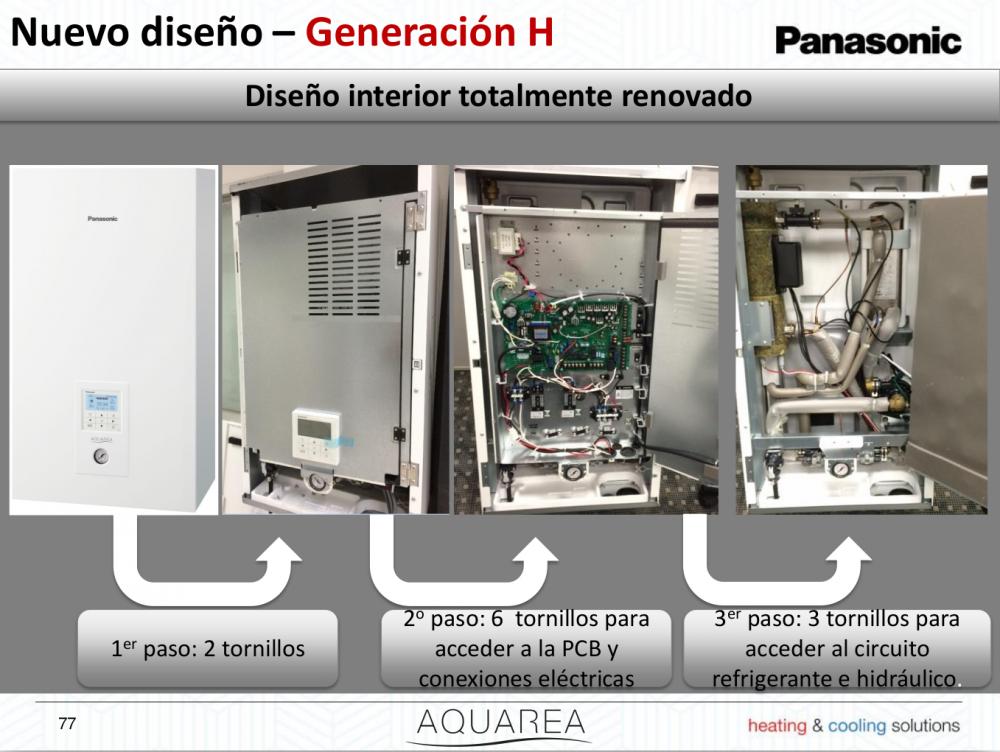

Voy a ver si atino con lo que buscas y pides, aunque sólo puedo tirar de manual. Para la generación H.
Archivo adjunto 20552
Archivo adjunto 20553
Aunque es para el modelo bi-block (no all-in-one), la distribución interna y la forma de los componentes será la misma.
Como que no????
La primera foto es la valvula para hinchar el vaso de expansión y la segunda foto sirve para purgar el aire del circuito.
La chapita inox de la derecha es un pulsador.
Una vez lleno el circuito, pulsas la chapita. Si la bomba está en el punto más alto del circuito de ahi saldrá aire. Dale hasta que salga agua. Si sale agua , dale hasta que baje la presión a la mitad y rellena el circuito . Repite la operación hasta que veas que se va el error.
Prueba eso.
En mi caso, ese era el punto mas alto del circuito.
Puede que e ntucaso haya otro punto más alto. Igual el piso superior, si tienes. Algún toallero secador que hayas puesto o algo asi.
