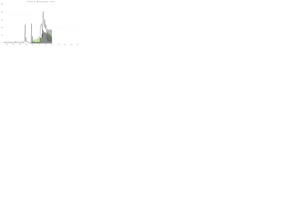

Hola Chuwiwi y los que me podáis ayudar.... tenía configurada mi Aquarea MONOBLOCK mod.WH-MDC12C6E5 con acumulador de 200Lts y radiadores baja temperatura Baxi, tal como me la dejó el técnico... a 55ºC en 0ºC y a 49ºC en 15ºC, por lo que siempre me calentaba muchísssimo los radiadores, hasta que me ha dado por mirarlo. Consultando el foro y haciendo ajustes ahora mismo lo tengo:
- Text Lo 0ºC
- Text Hi 15ºC
- T agua Lo 45ºC
- T agua Hi 35ºC
- rango de T -5ºC
Los radiadores calientan bien, en casa se está confortable, pero no sé por qué, y sin llegar a tempertura consigna, la temperatura de impulsión me sube y baja, y el consmo de la máquina me hace lo siguiente:Archivo adjunto 21098
hace picos de consumo cada 20 minutos funcionando en lugar de impulsar a una T constante...
qué es lo que he hecho mal o cómo puedo hacerlo para evitar esos picos y que sea un consumo más estable, sobretodo si no ha llegado a T consigna... no lo entiendo....

Prueba a subir el DeltaT de la máquina.
Re: Configuración Aquarea
Ok, lo intento! qué hago? bajo la TextLo? o subo la TaguaLo? porque ayer subí la TaguaLo a 55ºC , con lo que el agua me impulsa a unos 39-40ºC pero la máquina me consume una media de 2400kWh (con picos de hasta 3500kwh cuando arranca), es normal éste consumo??
Gracias por responder!!!
Mira como hacerlo en la documentación de tu máquina, en la mía es un parametro que se llama tal cual deltaT, y ahí se le indica.
Los consumos son los que la máquina necesite para llegar a la temperatura que tiene configurada, por lo que siempre hay que buscar un equilibrio.

Hola!!
He estado indagando y ya veo cuál es el problema, y creo que es porque no tengo el depósito de inercia instalado.
Los picos se me producen por como se explica aquí:
Los compresores inverter tienen un límite por debajo de cual no pueden funcionar (ejemplo 30%). Imaginemos que estoy calentando agua a 45ºC para calefacción y retorna al equipo a 40ºC, según la vivienda va llegando a temperatura de confort, el suelo radiante/fan-coils/etc irán cerrando sus válvulas y el agua irá volviendo al equipo de aeroetermia a mayor temperatura, cuando se acerque mucho a los 45ºC que tengo configurados en la salida llegará un momento que el sistema inverter no podrá bajar más de revoluciones el compresor y detendrá el equipo. Más tarde, cuando el agua se enfríe un poco lo volverá a a arrancar.
cuando tengo la temperatura de salida de la aerotermia a 35-36ºC, y la tempertura de la casa está a casi 20ºC, la pérdida de calor por los radiadores es baja por lo que la temperatura de retorno es alta, y la frecuencia de la aerotermia la tengo entre 34-35rpm y para, hasta que la temperatura de retorno se separa más 3ºC de la de consigna y entonces me vuelve a arrancar... así que de momento lo que he hecho es como me dijo Chuwiwi es subir el Delta T, por lo que impulso más alto, consumo un poco más pero al menos no tengo los arranques y paros tan constantes.
Mi siguiente pregunta es, instalando un depósito de inercia, solventaría esto? Lo tenéis instalado? Gracias!!!
