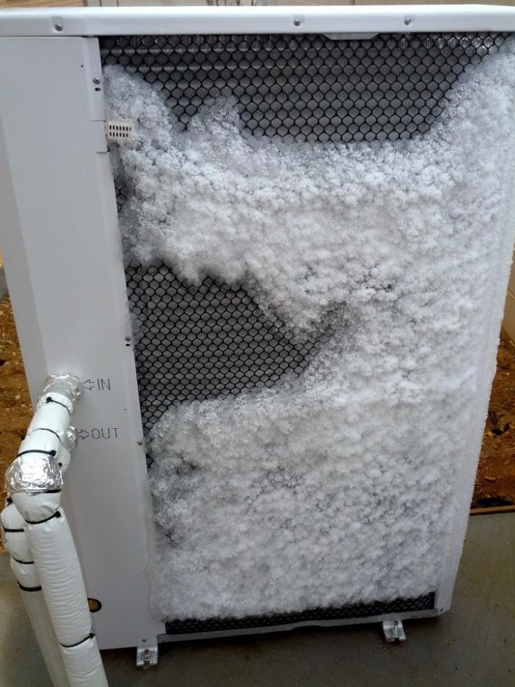

Pero creo que hay un talon de aquiles.. todo vá bien hasta que llega la niebla.

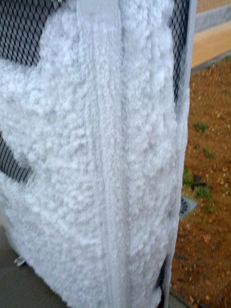

Si, con tiempo seco, o incluso con lluvia, no hay problema, funciona bien, pero cuando se junta temperaturas negativas con la humeda niebla congela la maquina de una manera fatal.
Este es el resultado tras 3 dias de niebla y heladas seguidas:
Como digo, tras 3 dias de niebla y frio la maquina se paró con el error de fallo del ventilador.
El fallo era claro, no podia respirar, tuve que rascar a mano todo ese hielo y la maquina volvio a funcionar.
La misma operacion tuve que volver ha hacer dias despues pues la niebla persistio varias semanas.
Yo ojo, rascar el hielo no es cosa facil, hay que hacerlo con cuidado de no dañar el radiador de aluminio, asique con paciencia y poco a poco.

Yo veo tres cosas que no se si son normales:
1. La frecuencia con que comentabas en el otro tema que hace escarcha.
2. Los pedazo "tochos" de escacha que forma la máquina.
3. La máquina debe ser capaz de desescarchar sin tener que ir a rascar, bueno, eso me da que seguro que no es normal.
No se puede comparar porque la máquina que tengo es de otra marca, pero cuando forma escarcha es una película fina, se para la calefacción, y en cuestión de unos minutos se queda sin escarcha, pero claro, no es tal cantidad de hielo.
Quizá debieras enseñarle esas fotos al servicio técnico de la marca.

Mientras no haga niebla si, hace como tu dices, se forma una escarcha fina que puede con ella, pero cuando hay niebla parece que no. La frecuencia de los desescharches depende del frio y sobre todo de la humedad del ambiente, con frio seco no hay problema, con humedad sola no hay problema, pero con las dos cosas (o sea niebla y frio) la cosa se complica, por eso digo que creo que es su talon de aquiles.
Le envié las fotos al servicio tecnico por correo, y me dijo lo de siempre: No te preocupes que es normal. Pero si dejo que se acumule esa capa de hielo tengo que rascarla o la maquina se para por falta de respiracion.Última edición por Kasio; 09/02/2015 a las 07:16

kasio, después de ver las fotos de tu maquina se me pasa por la cabeza que el problema está en la ubicación. Debe de soplar mucho aire y estando la batería fría la humedad se pega cómo un imán.
Para salir de dudas podrías probar hacer un chamizo temporal con dm o aglomerado dejando un hueco alrededor para que circule el aire. En el manual te viene las dimensiones mínimas del hueco. Luego una vez que compruebes que no se forma ese hielo, ya es cosa tuya hacerlo de forma definitiva

Mas que aire (la entrada de aire está orientada al sur-este y el frio viento viene del lado contrario), el problema es la niebla, es cuando se produjeron esos hielos de las fotos. No necesita viento, la maquina produce viento, dos enormes ventiladores que generan esa corriente de aire que necesita para funcionar, pero cuando hay niebla y frio, lo que genera es un viento humedo que se pega como dices, como un iman.
De todas formas, tengo intencion de construir un caseto justo detras de la maquina, respetando la distancia necesaria, claro está, y alargando el tejado para que la cubra un poco y asi protegerla de la lluvia y puede que algo de la niebla, veremos para el año que viene si se repiten las fotos.
