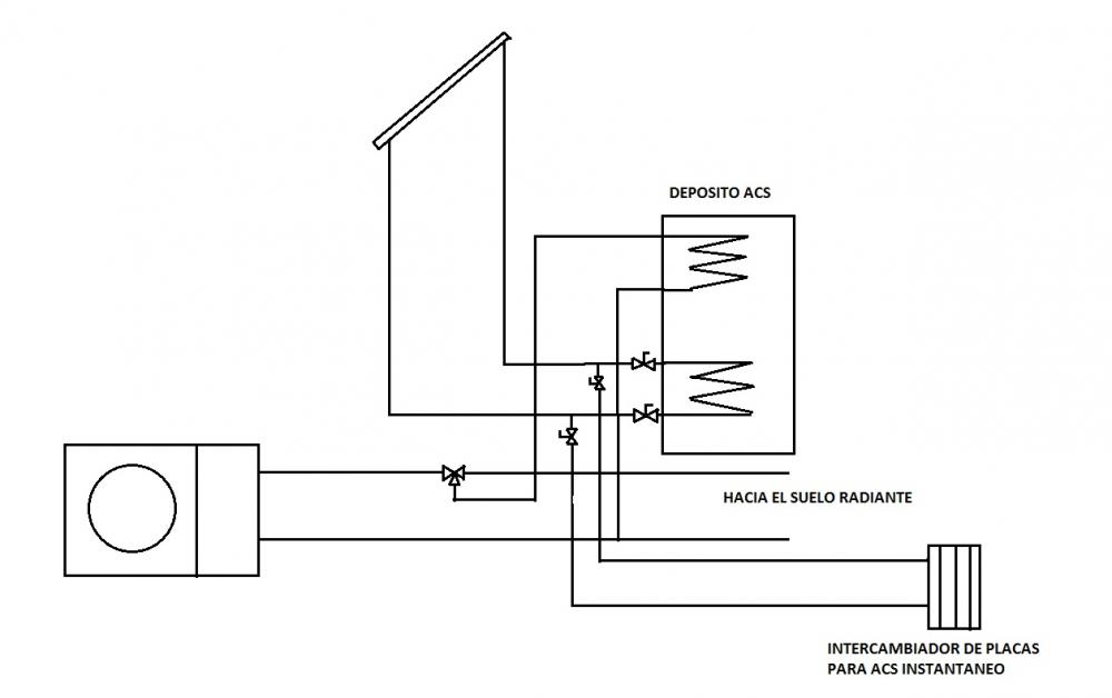

Mira,te pongo un dibujo,mas o menos, de como iria las placas solares y la bomba.
La bomba de calor no tiene dos circuitos,solo tiene una entrada de agua caliente y una de agua fria.Pero en la tuberia de caliente hay una valvula de 3 vias, que segun demanda,va para ACS del deposito o va para calefaccion.
Pero,como te he dicho,como tu quieres y refrescamiento,es mas logico y economico,de dejar el actual deposito de ACS para ACS,conectando en el serpentin de arriba la bomba de calor y poner otro deposito de unos 200l para calefaccion y frio.La bomba calentara,o enfriara este deposito,y de alli va para el suelo.
Que quieres decir con que te he puesto con otro color?El frio lo quieres meter con un fan-coil o el suelo?
Una bomba de calor aire-agua no es como un aire acondicionado,tiene una unidad interior y una exterior - en los bibloc,y una unidad exterior con todo que le hace falta- en las monobloc.
Los split son,en este caso de las bombas de calor,que pueden ser y de pared,de suelo y de techo-unos fan-coils se llaman.
Se puede poner la calefaccion con el suelo radiante y el refrescamiento con fan-coils,todo generado de una bomba de calor aire-agua.
Menos las HT,toda la gama Aquarea dan calor y frio.Sobre que modelo,depende de la potencia necesaria y si es monofasica o trifasica.
