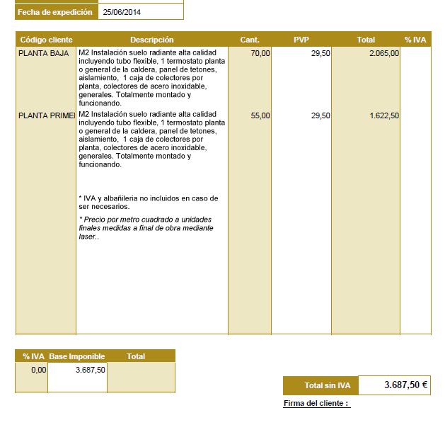

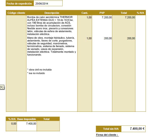

Por otro lado, ya me han entregado un presupuesto, y me presupuestan el thermor alfea extensa duo 10 de 10.6Kw con 190litros de acumulacion de ACS, incluso bonba de circulacion. por 7400€+iva instalado y funcionando.
y la instalacion de suelo radiante con termostato por planta, panel de tetones aislamiento y 1 caja de colectores de acero inoxidableplanta me lo presupuestan por: planta de 70m2 por 2065€+iva y planta de 60m2 por 1622.5€+iva.
Que os parece el precio? habria que añadirle algo mas a la instalacion? o que me recomendariais?

hola: me refiero a que para poder legalizar la instalación, necesitas tener unas placas solares para el ACS, aquí en Galicia por ahora es indispensable, rinda lo que rinda la bomba de calor.
Por lo que veo vas a poner todo con aerotermia, no usarás gas-natural?.
La instalación me parece un precio muy bajo.... 7400 para calefacción y ACS
El suelo radiante por unos 3700 creo que es un precio demasiado bajo.

La thermor alfea extensa tiene el COP bajo.
Encuentras mejores y a muy buen precio,Panasonic Aquarea,Mitsubishi Zubadan.
El suelo de que fabricante es?Grupo de impulsion tienes por planta o por toda la casa?
Le has dicho a los instaladores de suelo radiante que quieres poner tarima( o parquet)?Que te han dicho?

es el primer presupuesto que he pedido para orientarme sobre cuanto andaria la instalacion de areotermia.
Por supuesto que mirare mas marcas y sus rendimientos.
Lo del grupo de impulsion no me indica nada en el presupuesto.
En cuanto a ta tarima esto es lo que me indica: "No hay problema en poner suelo radiante con tarifa flotante, siempre y cuando la tarima flotante sea apta para suelo radiante. Obviamente es mucho mejor poner baldosa, porque la madera es aislante. Pero tenemos muchas instalaciones con tarima sin problema".
Tambien me comenta:"También es muy importante que se haga el secado a la perfección. Nosotros siempre controlamos eso muchísimo, porque de ello depende luego el mejor o peor funcionamiento de la instalación".

Si,en la oferta de suelo radiante no dice mucho.Segun parece,como no indican bombas de impulsion,creo que quieren funcionar con la misma bomba de la bomba de calor,que en mi opinion es un error.
Debes tener,si no grupos de impulsion,por lo menos 2 bombas de impulsion,una para cada planta,para que todo funcione bien.
Mira mas ofertas,y si quieres las puedes poner aqui y las hablamos.
Esta no me convence,por la escaza informacion y por el precio de la bomba de calor,alto, en comparacion con la calidad.
