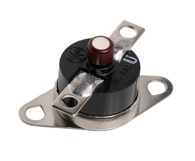

He encendido la aquarea y cual es mi sorpresa. Al rato de funcionar me salta la averia H70. He estado leyendo y todo indica que es de la resistencia de apoyo. Lo que no entiendo es por que tiene que entrar la resistencia de apoyo si la temperatura exterior es de 7grados.
Que se puede hacer para que no salga esta averia? Y donde se encuentra el OLP?
Un saludo y gracias.
- 30/11/2013, 16:45 #23
- sep 2013
- Polonia
- 110
Re: Panasonic Aquarea
El termostato de seguridad esta dentro de la unidad interior, tienes que rearmarlo apretando el boton del centro. Si esta rearmado puede que este averiado.
Es parecido a este.

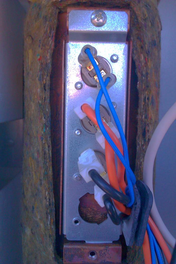

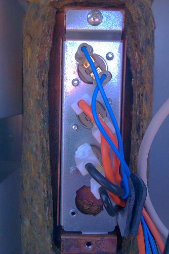

Hola flix, gracias por la respuesta.
Decirte que mi maquina es una monoblock, y no hay manera de encontrar dicho termostato. no se si me podrias indicar mas o menos por que parte esta a ver si a si lo puedo encontrar.
He estado observando que cada 25 minutos mas o menos me salta la averia H70 poco antes de pararse en el panel de control se me enciende el piloto de HEATER que se encuentra en la parte derecha. No se si con esta información me podríais indicar si debo de cambiar algún parámetro para que no se encienda la resistencia de apoyo ya que la temperatura exterior es de 7 grados.
