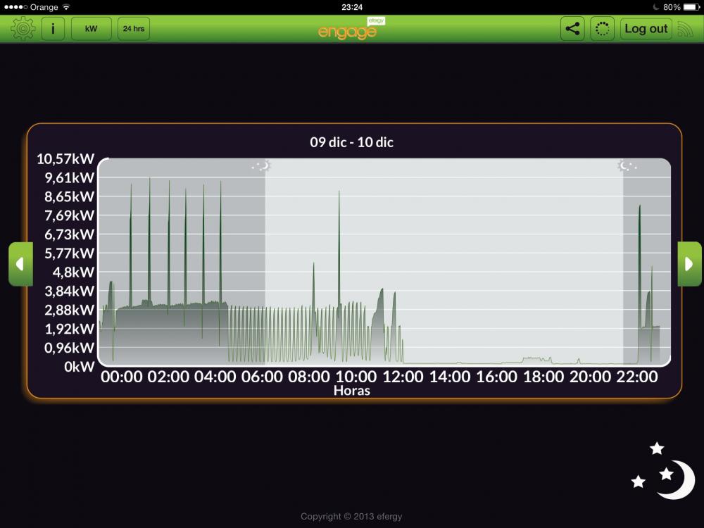

Hola a todos, estoy en fase experimental con mi nuevo sistema de aerotermia aquarea, midiendo consumos y haciendo pruebas de funcionamiento exclusivamente en horario nocturno para pasarme a dicha tarifa.
El caso es que aun estoy en diurna con contador antiguo sin limitador, y al pasarme a nocturna me pondrán un contador de los nuevos con limitador incorporado, y no sé que potencia contratar. (actualmente 4,4kwh sin limitador)
En cuanto al dichoso heater me pasa lo que a tí, se me activa cuando le da la gana a pesar de estar en temperatura exterior de 7º. Lo peor de todo es que pilla picos de 7kwh a 9kwh.
No veo normal esos consumos, ya que en cuanto tenga mi nuevo contador, va a saltar la luz cada vez que el dichoso heater entre en acción.
Un poco de ayuda. Gracias.

Con el efergy no te fíes porque mide lo que quiere. De hecho ha reclamado mucha gente la devolución del dinero por este motivo
Actualmente los únicos contadores que llevan incorporado función limitador de potencia son los que se hacen la lectura en remoto por PLC

Volviendo al tema del heater, se activa unas 4 veces a lo largo de la noche, son picos de 9kwh de unos cinco minutos de duracion. Supongo que son descarches habituales.
Pero me surge una duda, actualmente no tengo limitador, pero me van a poner un contador nuevo para la tarifa nocturna y no sé que potencia minima contratar.
Mis consumos de la maquina son buenos, con temperaturas nocturnas exteriores de 7° a 1° La maquina encendida de 22:00 a 12:00h consume 30 KWh a 0,05cent/kw en nocturna me sadrá a 1,5€ dia, pongamos 2,5€ con impuestos y mínimos de Endesa...

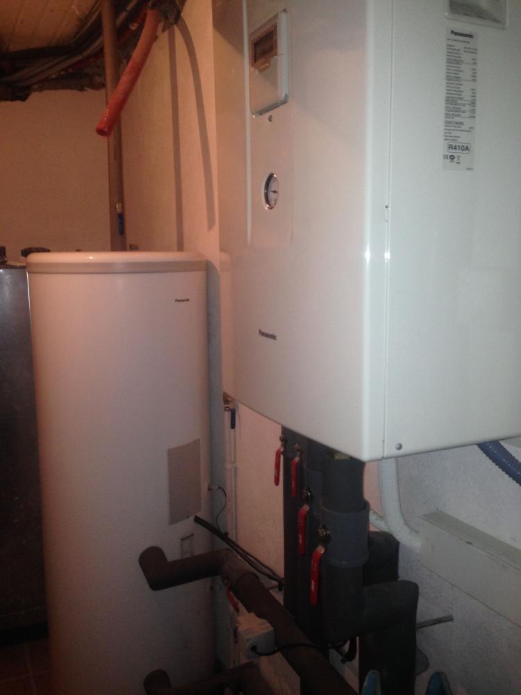

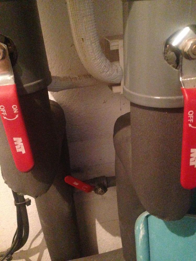

No tengo depósito de inercia, han instalado una conexión con llave de paso entre la ida y el retorno.
La maquina esWH-SDC12C6E5 (ADJUNTO FOTO)
ver fotos en el enlace
https://www.icloud.com/iphoto/projec...A-F08D4E67A2F7

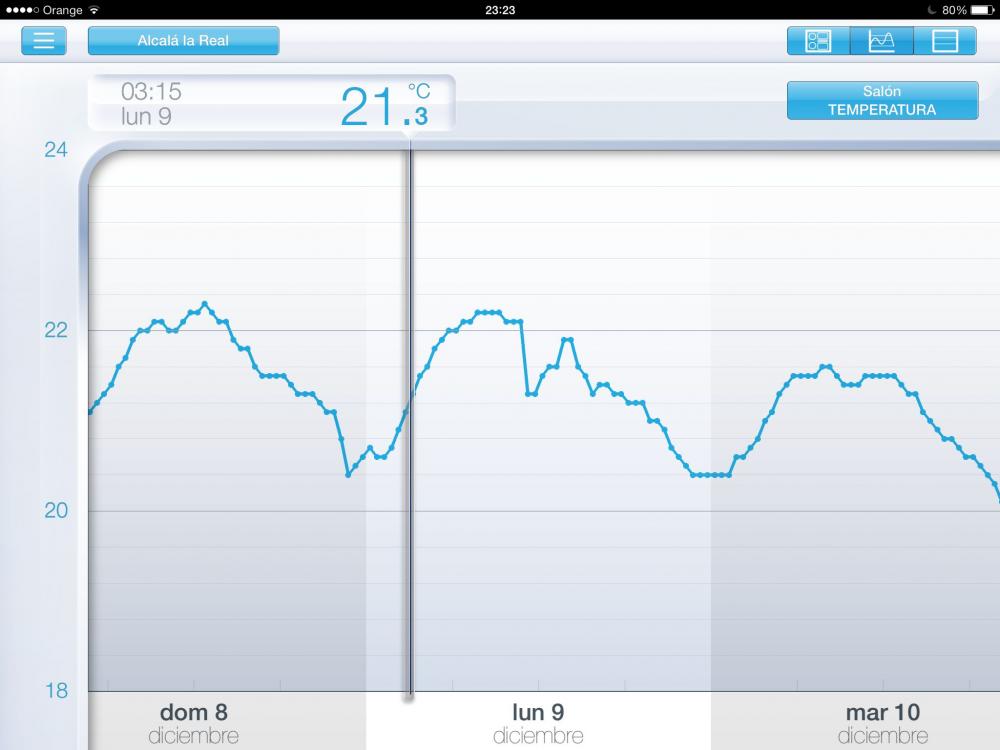

Desde mi inexperto punto de vista, creo que si tienes buen aislamiento en tu casa, con la inercia de la plancha de cemento de tu suelo, es mas que suficiente, calentar esos 200l puede suponer un gasto extra.
Como has medido el consumo del descorche?
Observa la inercia de estos días de mi vivienda trabajando el equipo de 22h a 12h.
(temperatura tomada con netatmo)
lo que me trae de cabeza es la potencia a contratar, 25A si mis cálculos no me fallan son (25Ax230V=5,75kWh)
mis picos son de 8 a 9kWh... malditos descarches, y eso que aun no hemos entrado en temperaturas bajo cero en mi ciudad.
(Consumos medidos con efergy hub)

Jose decirte que tienes un buen equipo incluso te diria que para la ser de 12kw el consumo es muy bajo. Viendo la grafica creo que los picos son las arrancadas del compresor, no se si por consigna de temperatura o por desescarche.
... han instalado una conexión con llave de paso entre la ida y el retorno.

En vez de una llave de esfera deberian haberte montado una valvula diferencial. Te lo montaron asi como remedio casero para que nunca se pare por fallo de falta de caudal.
Jose, para el ACS tienes un deposito.?

que ventajas tendría instalar una válvula diferencial?
he regulado los caudalimetros y los termostatos de las habitaciones siempre están abiertos, (los he puesto al máximo para evitar el famoso error h62) es mas, ha llegado un punto que no los veo necesarios.
Ha sido cuestión de paciencia y medir varios días la temperatura, pero por fin, la casa se calienta uniformemente y solo manda el termostato inalámbrico airwell directamente al equipo (el termostato remote airwell no actúa cerrando caudales, comanda al hidrokit)
aun asi, el instalador me recomienda que la deje abierta.
¿Dejar esa llave abierta o semi abierta tal y como la tengo ahora falsea la temperatura de ida y de retorno?

Fallo Interruptor de Caudal de Agua (H62) Durante el funcionamiento en frío o calor, se detecta un caudal de agua anómalo en el interruptor de caudal de agua interior en el hidrokit.
Si no hay posibilidad de que se quede sin caudal por cierre de los circuitos que es tu caso deberia de estar cerrada. Me imagino que quien te lo monto seria por "rateo" no vale igual una llave de espera que una valvula diferencial.
...aun asi, el instalador me recomienda que la deje abierta.
