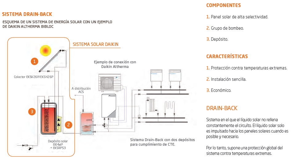

Hola buenas tardes, estaba valorando la opción de incluir aerotermia con apoyo de solar térmica en un proyecto de estudio de climatización. La cuestión que se me ha planteado es si, ¿debo montar un apoyo auxiliar tipo termo eléctrico en serie con el sistema tal y como marca el CTE o bien esta excluido ya que la bomba de calor hace las veces de apoyo?
