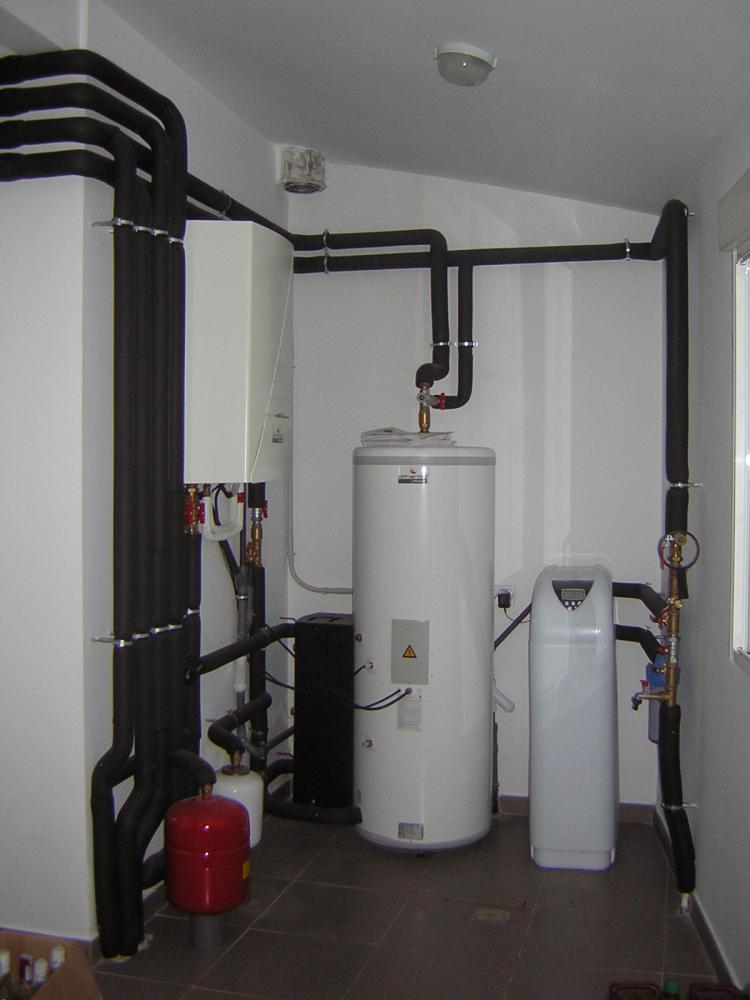

- 31/05/2013, 08:20 #3
- mar 2011
- barcelona
- 74
Re: ¿Aerotermia u otra opción?
hola me apunto al hilo yo tengo que construir mi casa nueva y en la calefaccion el suelo sera radiante pero tengo dudas sobre el tema aerotermia,biomasa,gas esta es la que menos me convence no me gusta el gas si hay otras opciones me gustaria ver comentarios y consejos
la zona en la que vivo es cataluña a unos 150km de los pirineos
ah la csa ara unos 120-130 metros cuadrados bien aislada
