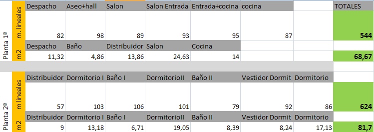

Buenas a todos,
Quería compartir mi problema con Uds. para ver si podían darme alguna pista sobre lo que puede estar ocurriendo.
En primer lugar el modelo de mi Altherma es ERHQ014BV3 (14KW) para 150m2 repartidos en dos plantas.
MODO CALEFACCIÓN: El problema consiste cuando todos los termostatos están demandado agua para todas las habitaciones de la casa , en ese momento la máquina no es capaz de alcanzar la temperatura de impulsión que le pedimos (Si le fijamos 40º llega a 36º, aprox). Hemos hecho distintas pruebas y desconectando varios de los termostatos, la máquina SI que alcanza la temperatura de impulsión sin problemas. Por tanto, por alguna razón, no es capaz de calentar todo el volumen de suelo radiante a la vez a la temperatura que le demandamos, si le le fijamos 40º llega a 36º, por tanto la casa no termina de coger temperatura en los días más fríos.
No code has to be inserted here.
Como Indico en la tabla, sólo cuando tengo desconectados unos termostatos, es decir, 84,73m2 calentados del total de 150 la máquina alcanza la temperatura de impulsion demandada, que en este caso son 40 grados.
¿Podría la máquina estar mal dimensionada?
¿Algún problema en el intercambio de calor con en gas detro del hidrokit?
¿Porque a mayor número de metros que calentar la máquina baja sus prestaciones?
Por lo que tengo entendido, debería alcanzar esa temperatura demandada sin aporte de la resistencida del hidrokit. ¿Es eso cierto?
Cualquier aporte al respecto sera bienvenido.
Muchas gracias.

me interesa tu caso porque quiero poner aerotermia en una zona parecida a la tuya. Por otro lado sólo soy un usuario, habrá expertos que te dirán cosas.
En la tabla, me surge una duda, la columna que pones tiempo en conseguirlo, ¿qué se refiere? (horas/minutos... y en conseguir qué cosa)
Te voy a decir cosas quizá evidentes pero no se si has tenido en cuenta. Imagino que la empresa instaladora ha hecho todo bien y la instalación esté correctamente ejecutada y no tienes fallos.

Con respecto a la elección de la potencia de la máquina estoy totalmente de acuerdo contigo en que depende de muchos factores que la casa alcance una determinada temperatura. Pero mi problema está basado en la temperatura de impulsión a la cual mando el agua al suelo radiante. El caso es que tu a través de los parámetros de configuración de la máquina puedes elegir una temperatura a la cual impulsas el agua, normalmente si impulsas a temperaturas más altas la casa tardará menos tiempo en alcanzar los grados que demandas desde el termostato... 20º etc.
El problema por tanto, es que la máquina no es capaz de calentar el agua a la temperatura que le pongo en la máquina, si yo quiero que salga el agua a 38, cuando toda la casa está conectada, no los alcanza; No te quiero decir nada cuando la temperatura exterior es baja, como mucho calienta el agua a 32-33.
La tabla incluida intenta reflejar eso, como calentando unos determinados metros cuadrados de vivienda la máquina es capaz de calentar el agua a una determinada temperatura, llegando a la conclusión que:
MEJOR CASO: Sólo cuando hay unos 85 metros cuadrados demandando calor la máquina tiene capacidad para calentar a 40 grados el agua que va al suelo radiante
PERO CASO: 150 metros demandando calor, la máquina sólo calienta a 32 grados el agua cuando sigo deseando que el agua salga a 40.
Todo esto al final repercute, claro está, en que la casa no alcanza la temperatura que se demanda desde los termostatos... 20-22 grados centrígrados.

Otro dato que NO das es cuál es la temperatura de retorno, a cuantos grados retorna el agua al hidrokit. Si le entra a 20 por decir algo, no es capaz de subirtela a 40. (una caldera "normal" le entra el agua a 5º y te la saca a 80 sin problemas). Aquí no es asi.
No te había comentado nada de la temperatura de impulsión, una caldera de combustión si le marcas que impulse el agua a 40 siempre que tenga combustible te la va a sacar a 40. Pero la bomba de calor hace lo que puede. Te sube el agua una determinada cantidad de grados, esa máquina en las condiciones que esté funcionando, (es un suponer) a lo mejor consigue un salto térmico de 10 o 15 grados. Cada vez que el agua circula por el hidrokit te la sube 10 grados y el resto del circuito de la casa te la baja disipando el calor, conforme la casa necesite menos calor (va tomando temperatura o tiene menos demanda porque cierras circuitos) el agua retorna menos fria y la bomba la puede subir algo más, poquito a poco. Por eso te insisto en que has de dejarla funcionando muuucho tiempo. Vamos yo no la apagaría nunca en la temporada. Sólo regular los termostatos de ambiente.
Si abres todos los circuitos y no levanta la temperatura del agua, "solo" hasta 32 grados, pues es cuestión de darle más tiempo y verás como décima a décima te la va subiendo
El suelo radiante es un sistema con gran inercia térmica. No sirve si quieres estar en el salón de 20 a 23 h a 22 grados y el resto del dia con la calefacción apagada. Es un sistema para tener la casa a una temperatura mas o menos las 24 horas.
También NO te enganches en la temperatura de impulsión. Esa máquina da mejor rendimiento impulsando a 35º. A las bombas de calor no hay que exigirles asi en "seco", sino poco a poco, "al merme". Ten paciencia y verás como te va subiendo la temperatura poco a poco.
Otra cosa que has de tener en cuenta, aunque he mirado muy por encima el modelo concreto, es que con esas temperaturas exteriores la maquina da menos kw y cuanto más le exijas en la temperatura de impulsión y menor COP.

Hay una cuestión que no aclaras, el tiempo que tienes la máquina funcionando. Como Isidoro dice la aerotermia es un sistema muy lento, tarda su tiempo en subir la temperatura de la casa (en el hilo http://www.solarweb.net/forosolar/ae...erotermia.html puedes ver otras experiencias). Yo caliento 230 metros con 14 Kw, y la máquina rinde bien, eso si, para subir un grado puede tardar 10 horas.
A modo de aclaración estas máquinas tiene un salto térmico de 5 grados, lo que quiere decir que el agua de impulsión sale 5ºC mas caliente que la de retorno.

Complementando las respuestas de isidoro y otureño, que creo que son muy acertadas, está la cuestión no sólo del aislamiento general de la casa (que muy escaso debiera ser para que 14kw no puedan con 150 m2, a 93 vatios/m2) sino de qué tipo de suelos tienes, y en concreto dos aspectos: inercia térmica y resistencia a la conducción del calor.
Si la capa de mortero encima de los tubos es muy gruesa, necesitará mucha energía para ponerse a temperatura de trabajo. Para hacerte una idea, si fuera anhidrita, en el mejor de los casos, (con un calor específico de 950J/kgºC, o expresado en otras unidades: 0,26 kWh por tonelada y por ºC), con un espesor de capa de 5 cm, tendrías 7,5 m3 de anhidrita en tus suelos, aproximadamente 16 toneladas. Si la casa estaba fría, a 15ºC por decir algo, al empezar tus pruebas, y quieres que el suelo se ponga a una temperatura superficial de 29ºC (máximo recomendado), que podría significar una temperatura media de la anhidrita de unos 32 grados (con los tubos a una media de 37 si quisieras impulsarlos a 40ºC que es bastante alta), esto significaría calentar esas 16 toneladas unos 17 grados de media, lo cual requeriría unos 71kWh, ó 5 horas de la máquina a toda potencia. Y eso sólo para calentar la capa de anhidrita y suponiendo que no se perdiera calor ni hacia abajo ni hacia arriba (caso imposible). En la práctica, necesitarías más del doble de esas 5 horas para llegar a una situación estable. En cualquier caso, los números podrás cambiarlos a tu gusto y en función de las circunstancias, pero la idea general creo que es bastante clara en cuanto a los tiempos necesarios para ir calentando los suelos.
La otra cosa es el tipo de materiales en esos suelos. Si tuvieras algunas habitaciones con suelos que dejan pasar peor el calor (moquetas o laminados de madera), conseguirías alcanzar esa temperatura de impulsión antes pero simplemente porque al suelo le costaría más "perder" ese calor hacia la habitación en cuestión. Si el material fuera mejor transmisor (micro-cemento, baldosa...) entonces tardaría más en coger calor el agua del circuito, porque mayor parte de ese calor se estaría pasando a la habitación (que es en realidad lo que quieres).
Perdona el rollo, pero espero que te sirva de alguna ayuda. Yo también estoy muy interesado en saber cómo te va, porque estoy planteándome este tipo de sistema para una vivienda aislada en Asturias. Si puedes proporcionar más datos de cómo está operando el sistema (temperaturas de retorno en tus tests) y de las características constructivas (nivel de aislamineto, tipo de suelos...) puede resultar información muy valiosa para recibir asesoramiento más específico y para que todos aprendamos.

Si no lo hace se me ocurren varias posibilidades:
- Que pierda más calor el circuito de lo que cabe esperar. En tu caso, podría pasar algo así si, por ejemplo, no tuvieras un aislamiento razonable bajo los tubos del suelo radiante. ¿Qué grosor de aislameinto te colocaron sobre el suelo, bajo los tubos? Y de qué tipo de suelo hablamos? Una solera sobre el terreno? Imagino que tendrás al menos 2 ó 3 centímetros (aunque 5 cm serían mejor), con lo que dudo que vayan por ahí los tiros, pero hay que ir eliminando posibles causas.
- Otra manera de perder más calor del esperado es que la bomba de impulsión para la circulación no tenga suficiente caudal cuando conectas todos los circuitos. Aquí lo que pasaría es que el agua, al tener que distribuirse por más circuitos, (si estuviera saliendo el mismo caudal)y haber más volumen en circulación tarda más en hacer todo el recorrido, con lo que le da más tiempo a enfriarse y al volver a la bomba, la temperatura de retorno es bastante fría y la bomba de calor no puede elevar la temperatura lo suficiente. Al reducir el número de circuitos, si el caudal no disminuye estarías haciendo que el agua tarde menos en volver y por tanto tenga menos tiempo para ceder calor. ¿Tienes bien regulado el tema hidráulico?
En ambos casos lo que se ve es que si pudieras registar la temperatura de retorno igual era más fácil identificar la causa del problema.

Incluyo nuevos datos sobre mi instalación:
544m lineales en planta baja (68,67 m2) 6 circuitos / diámetro 16mm
624m lineales en planta primera (81,7 m2) 7 circuitos / diámetro 16 mm
