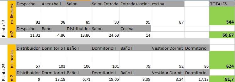

En primer lugar el modelo de mi Altherma es ERHQ014BV3 (14KW) para 150m2 repartidos en dos plantas.
MODO CALEFACCIÓN: El problema consiste cuando todos los termostatos están demandado agua para todas las habitaciones de la casa , en ese momento la máquina no es capaz de alcanzar la temperatura de impulsión que le pedimos (Si le fijamos 40º llega a 36º, aprox). Hemos hecho distintas pruebas y desconectando varios de los termostatos, la máquina SI que alcanza la temperatura de impulsión sin problemas. Por tanto, por alguna razón, no es capaz de calentar todo el volumen de suelo radiante a la vez a la temperatura que le demandamos, si le le fijamos 40º llega a 36º, por tanto la casa no termina de coger temperatura en los días más fríos.
No code has to be inserted here.
Como Indico en la tabla, sólo cuando tengo desconectados unos termostatos, es decir, 84,73m2 calentados del total de 150 la máquina alcanza la temperatura de impulsion demandada, que en este caso son 40 grados.
¿Podría la máquina estar mal dimensionada?
¿Algún problema en el intercambio de calor con en gas detro del hidrokit?
¿Porque a mayor número de metros que calentar la máquina baja sus prestaciones?
Por lo que tengo entendido, debería alcanzar esa temperatura demandada sin aporte de la resistencida del hidrokit. ¿Es eso cierto?

En la tabla, me surge una duda, la columna que pones tiempo en conseguirlo, ¿qué se refiere? (horas/minutos... y en conseguir qué cosa)

El problema por tanto, es que la máquina no es capaz de calentar el agua a la temperatura que le pongo en la máquina, si yo quiero que salga el agua a 38, cuando toda la casa está conectada, no los alcanza; No te quiero decir nada cuando la temperatura exterior es baja, como mucho calienta el agua a 32-33.
La tabla incluida intenta reflejar eso, como calentando unos determinados metros cuadrados de vivienda la máquina es capaz de calentar el agua a una determinada temperatura, llegando a la conclusión que:
MEJOR CASO: Sólo cuando hay unos 85 metros cuadrados demandando calor la máquina tiene capacidad para calentar a 40 grados el agua que va al suelo radiante
PERO CASO: 150 metros demandando calor, la máquina sólo calienta a 32 grados el agua cuando sigo deseando que el agua salga a 40.
Todo esto al final repercute, claro está, en que la casa no alcanza la temperatura que se demanda desde los termostatos... 20-22 grados centrígrados.

Incluyo nuevos datos sobre mi instalación:
Archivo adjunto 6765
544m lineales en planta baja (68,67 m2) 6 circuitos / diámetro 16mm
624m lineales en planta primera (81,7 m2) 7 circuitos / diámetro 16 mm
El Viernes estuvieron los instaladores, y la han puesto en otro modo. No se fija la temperatura de impulsión, sino que la máquina se ciñe a las condiciones externas para impulsar el agua a una u otra temperatura, por probar...
La casa ha estado funcionado 5 hrs. por la mañana (7-12) y 6 por la tarde (16hrs-22 hrs), con esta configuración hemos alcanzado 20-20.3 grados en los termostatos, no es capaz de más.
¿Esto es normal?
