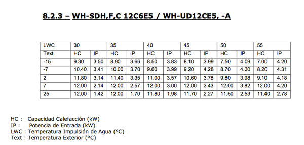

La verdad es que el sistema es lento ya que solo eleva la temperatura del agua de impulsión 5ºC sobre el agua de retorno, mientras que una caldera de gasoil o eléctrica desde el principio envía el agua a la temperatura que le programes. Yo lo tengo programado mas o menos como tu, pero con las temperaturas más bajas: De 22:00 a 12:00 20ºC, de 12:00 a 16:00 a 14ºC (para que no arranque bajo ningún concepto) y de 16:00 a 22:00 a 18,5ºC para que la casa no se quede muy fría. Hasta ahora lo normal es que la caldera funciones entre cuatro y cinco horas diarias (siempre por la noche), esto tiene una ventaja y un inconveniente, la ventaja el ahorro, el inconveniente que si un día arranca a las 22:00 y se para a las 03:00, hasta que arranca de nuevo a las 22:00 la casa se puede quedar un poco fría (nunca por debajo de los 18,5ºC). Por otro lado seguro que durante el día la máquina dará más rendimiento, te adjunto la tabla de rendimiento de tu modelo (o de otro parecido) y podrás ver la diferencia.
Archivo adjunto 5770

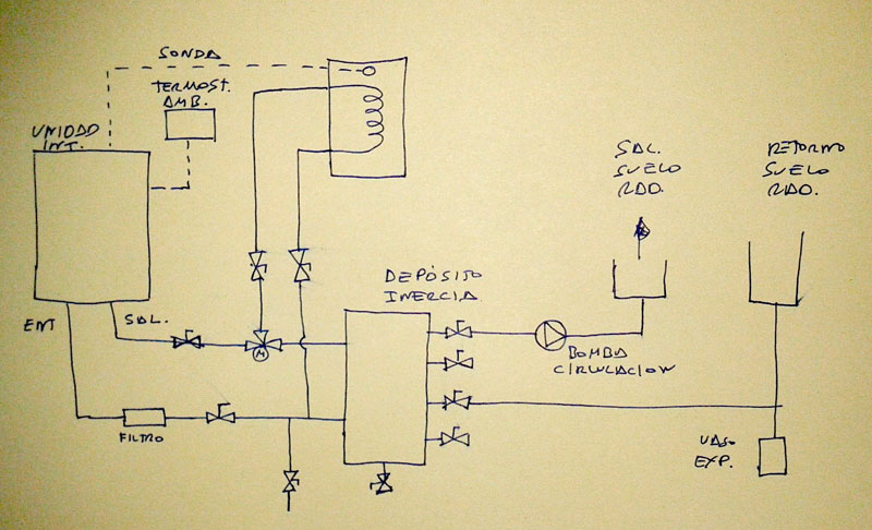

OTRA EXPERIENCIA CON CALEFACCIÓN POR AEROTERMIA II
Una vez decidido el sistema a instalar venía determinar la potencia necesaria para mi casa. Como en ningún sitio encontré una fórmula clara (además hay que tener el coeficiente de aislamiento de la casa, capacidad de transmisión de potencia del suelo radiante, etc. Datos que no conocía ni tenía manera de hacerlo) opté por buscar un valor de compromiso, recurriendo a una fórmula de Panasonic y otra de Baxi-Roca determiné que con 12kw tenía bastante, pero como solo iba a utilizar la caldera por la noche me decidí por una de 14kw (tenía presupuestados hasta 24kw con un depósito de inercia de 500L).
Luego tocó decidir la marca a instalar, tenía varias opciones: Aquarea de panasonic, Ecodam de Misubishi o Altherma de Daikin. La elección fue una cuestión económica, las tres son grandes marcas y cualquiera me habría valido.
Una vez comprada la caldera había que instalarla, y sobre todo decidir como. Otra vez a buscar en internet, a consultar foros, a indagar si poner válvula de tres vías motorizada o termostática, depósito de inercia, ACS controlada por la bomba de calor o independiente, etc... y cada decisión significaba una instalación diferente. Luego tenía una duda bastante importante ¿sería suficiente con la bomba de calor para calentar mi casa? En teoría si, pero en la práctica...
No sin controversia, y con bastantes dudas que todavía persisten y más teniendo en cuenta futuras necesidades (termostatos por habitación, caldera de apoyo, placas solares, etc.), me decidí por la siguiente instalación (adjunto esquema): Una válvula de tres vías motorizada envía el agua hacia los depósitos de ACS o hacia el depósito de inercia y de aquí va hacia el suelo radiante.
La instalación o no del depósito de inercia también me supuso bastantes dudas: Por un lado el fabricante solo lo exige si el caudal de la instalación disminuye de 50 litros, hecho que podría ocurrir si se cerraban la mayoría de los circuitos de la casa, por otro lado había leído que ayudaría a evitar arranques y paradas de la bomba de calor y también me ofrecería la posibilidad de poder acoplar otros circuitos o fuentes de calor. Como veis al final lo instalé, primó sobre todo el dejar abierta la posibilidad de incorporar nuevos elementos a la instalación sin tener que modificar lo ya instalado. Al poner un depósito de inercia tuve que instalar otra bomba de circulación activada por un contactor que a su vez era actuado por el cronotermostato de la casa.
Para el ACS utilice dos termos con intercambiador que ya tenía, tan solo adquirí la sonda de temperatura que acoplé a uno de ellos. La idea es que la caldera eleve la temperatura de los termos a 50ºC y, si hace falta, elevar esta con las resistencias de los termos, esto no lo tengo claro, he de hacer varias pruebas y después os cuento.
Una vez terminada la instalación llamé al servicio técnico de Panasonic para la puesta en marcha.
En la tercera y última parte entraremos en el tema más complicado y determinante, la configuración.
Archivo adjunto 5771

Viendo tu diagrama de instalacion, la verdad es que creo que me has convencido, y creo, si no me equivoco que con una aquarea de 16Kw tendre suficiente instalando un deposito de inercia de 200 o 300 litros (deberia mas??)
Lo que no me convence tanto es programar la maquina para que funcione solo por la noche en tarifa nocturna. No he hecho los calculos, pero aunque por la noche la ratifa electrica es mas barata, la maquina debe estar mas tiempo funcionando ya que el cop es inferior a esa hora que por el dia para conseguir los mismos kwh termicos.

Supongamos que necesitamos 100Kwh termicos(es mucho, lo se!) y que la maquina funciona a max potencia para conseguirlos por la noche. Si considero que hay un cop nocturno de 3, necesitare 33,3 Kw electricos, pero como mi maquina solo da 5Kw max de potencia, necesitare 6.6 horas funcionando.
Como la tarifa nocturna esta a 0.074 € impuestos incluidos pagaremos 2.44€
En el caso de mantener la maquina por el dia, para conseguir los mismo 100 Kwh termicos que mi casa necesita, suponiendo un COP a medio dia de 4.7, necesitare 21.3Kw electricos, pero como ya he dicho que mi maquina solo da 5 Kw max de potencia, necesitare 4.2 horas para conseguirlo.
Como la tarifa a mediodia, a partir de las 12 es hora punta, nos costaria 0.226€/kwh impuestos incluidos, pagaremos 4,75 € (JUER QUE CARO!!!)
Y para enredar un poco el tema, el coste si no tenemos tarifa con discriminacion horaria si mantenemos la maquina encendida a mediodia o por la noche seria:
A medio dia (0.184€/kwh)=3.86€
Por la noche (0.184€/kwh)=6,07€
En resumen, si ne me e equivocado en los cops, la diferencia de precio entre tarifa nocturna y la normal es mas elevada que la diferencia de cops noche y dia incluso teniendo que trabajar mas horas por la noche para conseguir la misma potencia electrica.
Ahora... no pongais el horno por la noche que el comercializador electrico os va a sangrar.
Saludos!
Hola de nuevo.
Veo que te lo estás estudiando, mejor, así evitarás errores que condicionarán la instalación, no se si tienes razón con lo de la tarifa nocturna, yo todavía lo estoy estudiando, por el procedimiento de practica-error. Una cosa es cierta solo es aconsejable si todo o casi todo el consumo se hace por la noche.
Respecto a la potencia de la máquina te diría que 16KW es mucho, 14Kw, incluso 12Kw irían bien, sobre todo su la casa está bien aislada. Ten en cuenta que yo estoy calentado la mía sólo con tarifa nocturna, el resto del tiempo no funciona. por otro lado lo ideal de este sistema es que la máquina esté siempre funcionando.
Otra cosa, un depósito de inercia de 200 o 300 litros no te va a servir para nada, salvo para gastar dinero calentándolo. Tan solo en caso de no haber un caudal mínimo se aconseja un separador hidráulico (Panasonic recomienda su instalación si este es menor de 50L).
