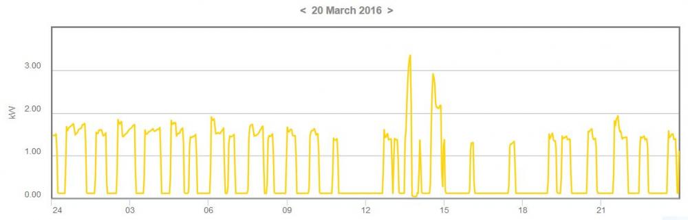

Siento informar que me ha vuelto a aparecer el error H62.
Esta vez ha funcionado mas de un mes sin saltar y se me ha disparado el domingo 20 a las 13:45
Archivo adjunto 14425
Se ve, por la magnitud del pico, que intentó calentar agua y eso derivó en la H62. Creo que es así, porque poco mas tarde si que la calentó, a las 14:26.
Tengo bajado el diferencial de la resistencia de apoyo del ACS, porque no quiero que me meta 3kW cuando le parezca que es mejor calentar un poco el agua en vez de meter el compresor. 3kW me matan por la potencia contratada. Se me lleva casi toda.
Espero que no sea por eso.
La otra cosa que encontré es que estos días de lluvia me ha saltado el diferencial solo y sin motivación aparente. Al investigar he encontrado que la tensión entre neutro y tierra era de 32V. A las tres horas volvió a un valor correcto de 1,5V. El problema no es de mi instalación porque si la desconecto por completo y mido antes del interruptor general el resultado es el mismo. Tampoco tiene sentido que baje a su valor normal a las tres horas, sin que yo haga nada..
Tengo entendido que si en una línea trifásica, lo normal para la distribución eléctrica, una de las fases queda muy desequilibrada respecto a las otras,(muchos vecinos consumiendo en las otras fases y pocos en la mía) se produce ese fenómeno.
Lo que parece claro es que el subidón de corriente es lo que hace saltar el H62, porque el agua del circuito tenía la misma presión que el mes pasado.

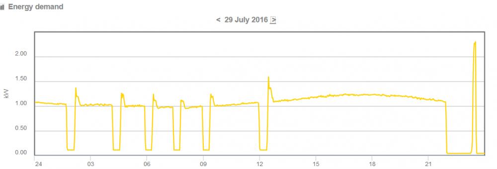

Hasta este verano no había usado la bomba de calor Panasonic 12kW mas suelo radiante para refrigerar la casa. El motivo era que le había puesto un termostato ambiente con conexion popr radiofrecuencia con la unidad interior. Ese termostato no tenía (o era de dificil conexión) dispositivo para ponerla en modo refrigeración.
En mi afán por mejorar el rendimiento decidí suprimirlo y dejar que la unidad interior se regulara en función de las temperatura del agua circulante, sin termostato exterior.
Mano de santo. Me ha bajado el consumo.
Aproveché este verano para poner la bomba a refrigerar. El resultado no ha podido ser mas positivo. Ya puede hacer calor fuera que en casa estoy de maravilla. tarda un par de días en estabilizarse, pero despues consume muy poco.
Archivo adjunto 15207

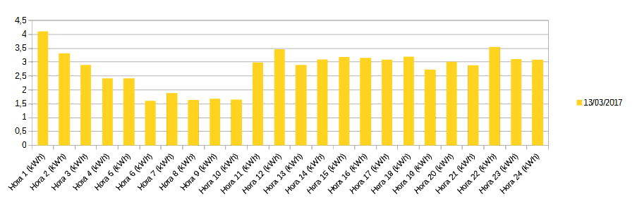

Por lo menos en mi zona, norte de la provincia de granada, la maquina consume bastante más de lo que cita esquenoves.
Tengo la Panasonic WC12F6E5. Con Tª de impulsión entre 36 (15º) y 43(0º)
Si te sirve de muestra te adjunto el consumo de toda la casa del lunes 13 de marzo que fue un día de invierno, con lluvia y aguanieve, algo que a estas máquinas no les gusta demasiado.
Archivo adjunto 16308
