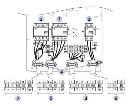

Hola casarobmar,
mi equipo tiene lo siguiente
Archivo adjunto 12247.
Me he limitado a bajar el interruptor de mas al fondo: el marcado como 2. El marcado como 1 creo que es el de la resistencia de 6kW con toma media, pero no lo he mirado a conciencia.
Re: Mi experiencia con calefacción nueva de aerotermia
Gracias. Es lo mismo que tengo yo. Estoy probando desconectar el 3 que corresponde a la resistencia de 6. El 1 creo que es el general y el 2 la llamada Booster para el Acs.
También he desconectado la señal del termostato ambiente para que la bomba siempre este funcionando, así esta comprobando la temperatura y evita que esta baje mucho, para que así no entré tanto la resitencia, vamos eso creo. De momento no me ha dado el fallo h70.
Probare otro día desconectar resistencia de apoyo del acumulador Booster la número 2, a ver que tal.

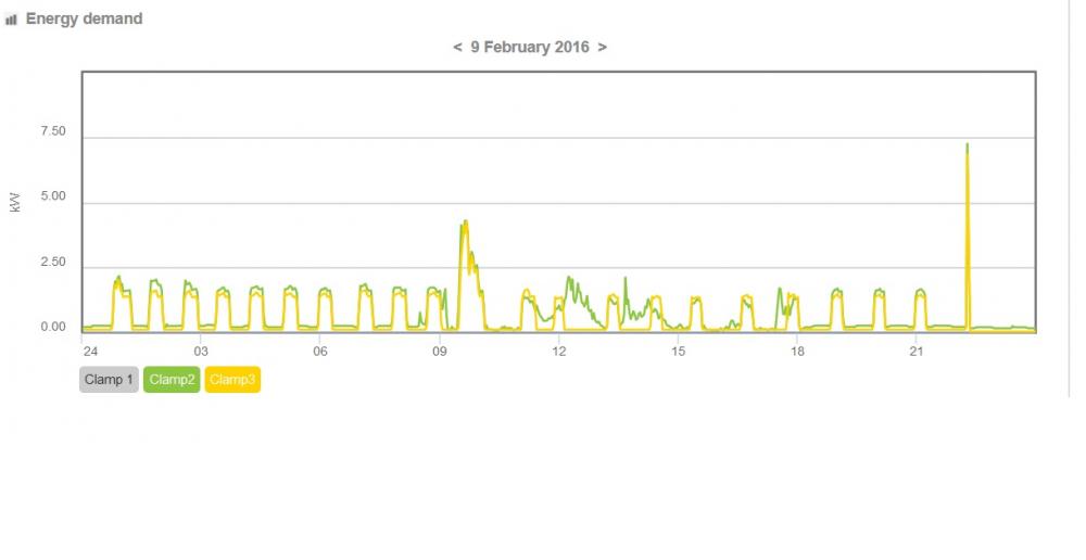

Bueno, pues esta vez me he ausentado de casa unos días y al segundo me ha pasado lo que se ve
Archivo adjunto 14219
es decir, que despues de creer haber arreglado el problema de la perdida de presión y de funcionar corectamente todo el día, calentando el agua entre las nueve y las diez, a las 22 arrancó con un pico de corriente brutal y el sistema, sin que saltara el ICP, puso a la Aquarea en H62.
Claro, esto se ve por internet, pero estando lejos no puedes hacer nada así que cuando he vuelto me he encontrado la casa helada.
No entiendo a que se debe ese malfuncionamiento, pero es grave. Por cierto, la curva amarilla es la Aquarea, la verde es el consumo añadido de otros aparatos.
Agradecería sugerencias y/o la dirección de un Servivio Técnico buen conocedor del producto en Madrid.
