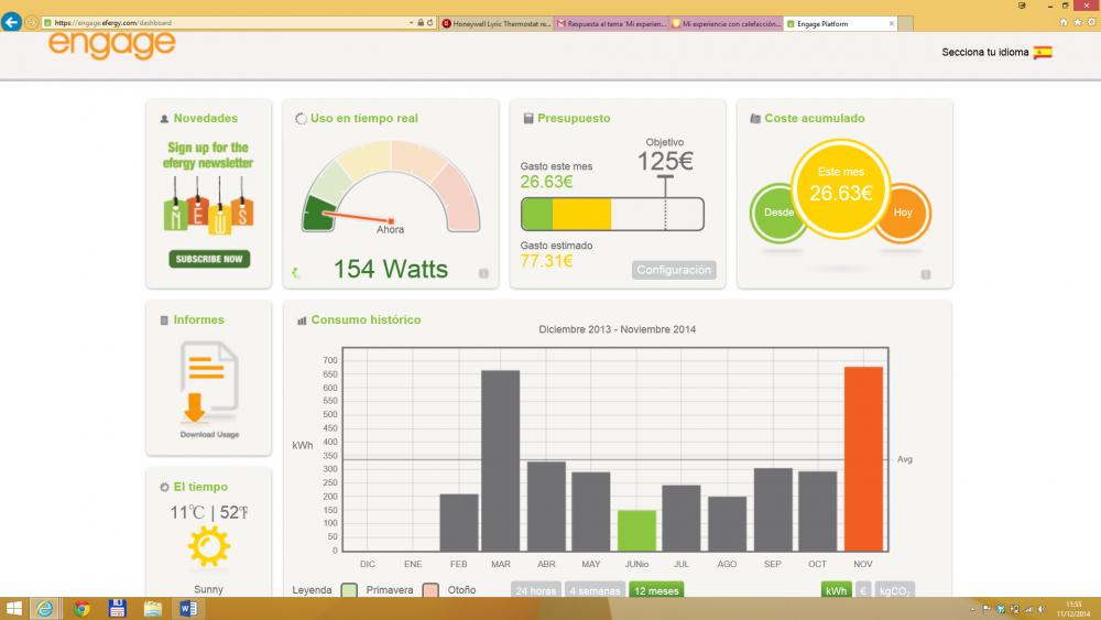

Cuando yo tuve que hacer esa elección me decidí por la de mayor rendimiento de la máquina que mejor venía a mi instalación.
Ahora me pregunto si la de DAIKIN no forzaría tanto la entrada de la resistencia de apoyo cosa que me trae de cabeza como podéis leer en mis post anteriores.
Respecto a consumo no hay duda que son una maravilla. Esta es la estadística:
Archivo adjunto 11680
Esos son los consumos generales de la casa, o solamente de la Bomba de calor?

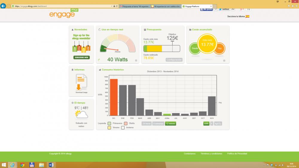

Solo la bomba de calor. Los de la casa los tengo también pero no todo el año. No uso la refrigeración por el momento.
Archivo adjunto 11763
Empecé a medir a mitad de Febrero

Osea que podemos decir que unos 650Kw/h mes, en los meses de marzo y noviembre,
¿es correcto?
Que zona de madrid? pueblos limitrofes ó ciudad?

El consumo de cada mes de la bomba de calor, sin el resto de consumos de la casa, es la gráfica del mensaje #127. Si le picas encima con el ratón se amplia y puedes ver el consumo con bastante precisión. Mi casa esta a 30km de la Puerta del Sol en la parte Norte y a 750m de altura. Suele haber dos grados menos que en Madrid ciudad. Con doble tarifa y cuidando que funcione poco en la zona horaria cara, he pagado este año 900€ a pesar de todas las subidas. En los 900€ incluyo el consumo total de la casa.
¡¡Pues me parece Barato¡¡, Yo he gastado solamente en el consumo de casa 725€ sin ningun tipo de bomba de calor.
