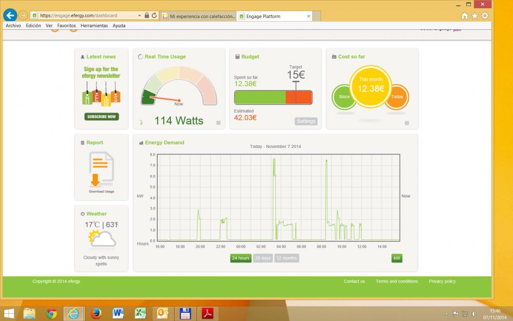

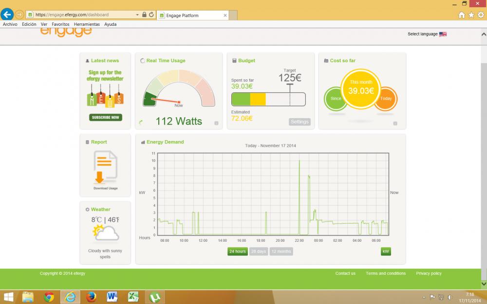

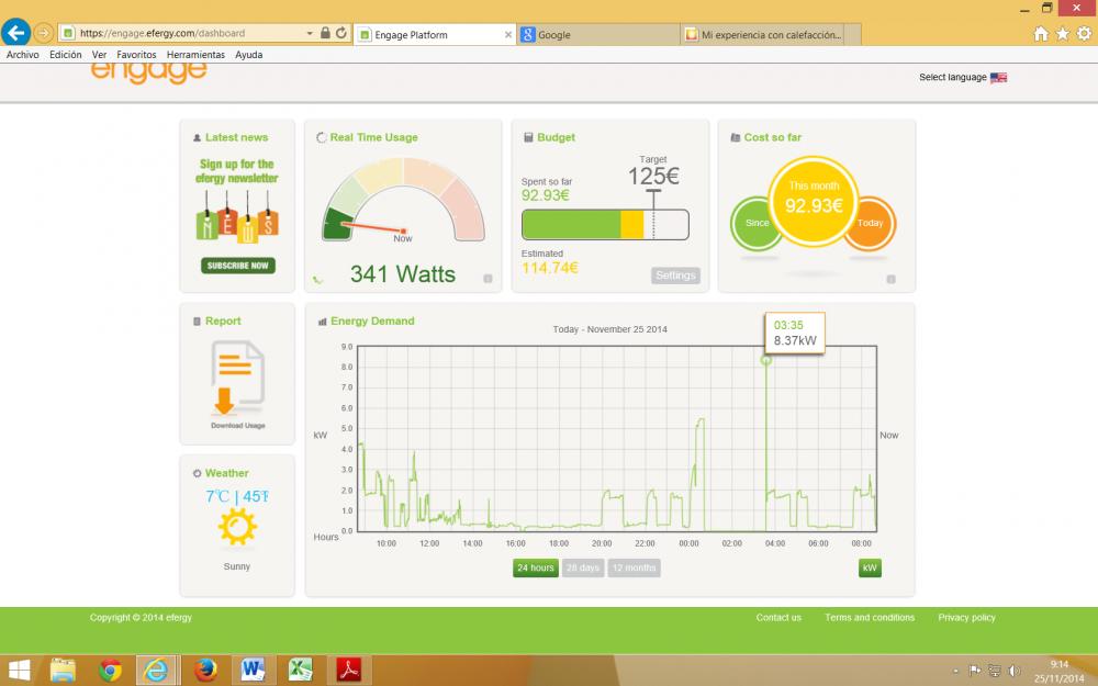

En mi caso: depósito 200l, dos personas: en verano ACS con la AQUAREA. Basta una hora en horario valle para todo el día
Archivo adjunto 11442
Hoy
Archivo adjunto 11443
los picos de 3kW que se ven superpuestos o no al consumo de calefacción son de la resistencia de apoyo del ACS. El pico entre 10 y 12 es que ha entrado el compresor en marcha para calentar el agua del depósito. Ha estado 40 minutos funcionando y consumiendo unos 4kW, o sea ha gastado menos de 3 kW para calentar el agua del día.
Supongo que estoy interpretando bien los gráficos.
