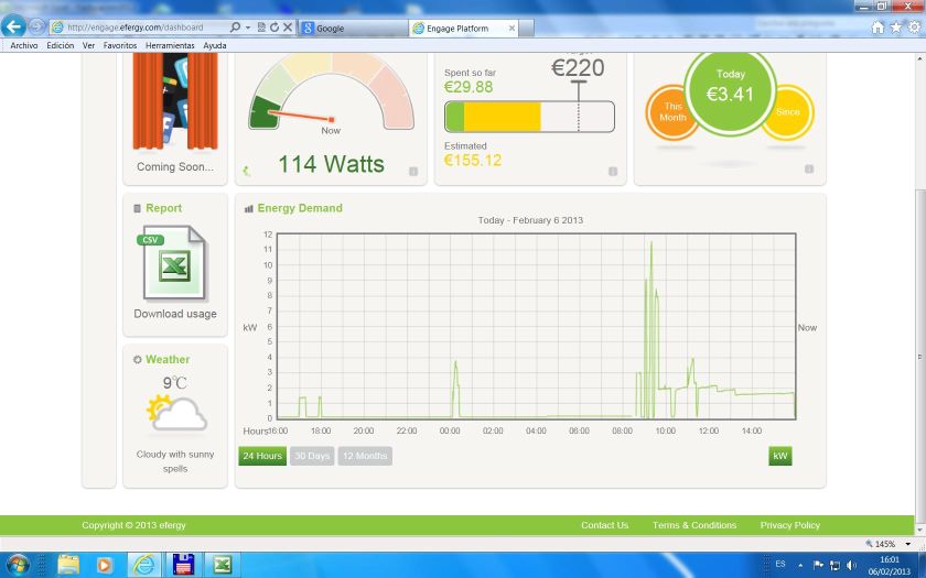

Hola, esta es mi experiencia después de casi dos meses usando la B/C, una Altherma de 14kW, para calefacción por suelo radiante y ACS. Empece a tomarme en serio lo de medir consumos y demás hace hoy un mes, así que este seria el resultado de un mes completo. Los antecedentes, la vivienda es nueva, pareada cerca de Santiago, esta razonablemente bien aislada, en este mes hemos tenido de todo un poco, más o menos un tercio del mes con mínimas bajas, de hasta -4ºC pero máximas altas para estas fechas, el resto lo normal, mínimas entre 0-4ºC y máximas de esta época, y una semana más o menos con viento del sur, mucha agua y con muy poca diferencia entre las mínimas y las máximas, entre 7-10ºC.
Planta baja 85m2 - termostatos a 20ºC.
Primera planta 80 m2 - termostatos a 19.7ºC en una habitación que da al norte y el resto a 19.0ºC.
Bajo cubierta 78 m2 - termostato a 17.5ºC, esta sin habitar, de obra, sin lana de roca ni falso techo.
Medido con un efergy, el consumo de la B/C, las bombas del suelo radiante y la bomba de recirculación de ACS han sido 622kWh, comentaba flix que los efergy estos pueden ser hasta un 25% optimistas, así que podríamos sumarle ese porcentaje y serian 775.5kWh.
Tengo TDH contratada, 6.9kW, el coste del consumo (fijos aparte) en este mes, habría sido de 75.21€ incluidos impuestos y el 25% comentado que ya lo he añadido directamente en el efergy a los precios ... mi consumo total de electricidad desde el último cierre de factura, el 24 de Noviembre es de 134.91€ incluidos impuestos (fijos aparte), 294kWh en punta y 1068kWh en valle, y este dato es fiable, sacado de hace un rato del contador de la suministradora, por lo que teniendo en cuenta que tenemos lavadora, lavaplatos, arcón congelador, secadora y un deshumidificador a piñón fijo en el bajo cubierta, quizá el consumo de la bomba no sean ni esos 775.5kWh.
El sistema de funcionamiento es exactamente el mismo que comenta miguel ff en el post anterior a este, por recomendación del instalador y del técnico de Daikin, sin programador ... como comenta miguel ff por la noche esta más tiempo encendida, y cuanto más frio más se concentra el consumo en las horas más frías, los días con temperaturas más altas y poca diferencia entre mínimas y máximas el consumo se dispersa.
De momento estoy contento en cuanto a consumo y comodidad, mejor estaría apagando de noche en mi habitación, pero no me dejan, estoy mirando en otro post el tema de la inercia del suelo radiante para cuando tenga más datos.
Saludos.Última edición por mfb_0791; 28/12/2013 a las 13:34

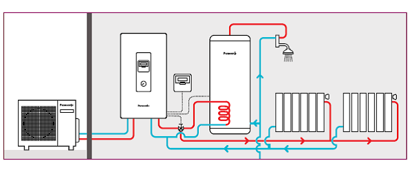

Bueno, por fin me he decidido y ya tengo montada mi Aquarea TCAP de 12kW generación F (eficiencia A+ de la bomba de recirculación). Esta semana, que no hace mucho frío todavía, la estoy probando y va muy bien. Impulso a 45ºC siempre y parece que levanta los 190m2 de la casa sin problemas de 16ºC a 21ºC en tres o cuatro horas. Ya veremos que tal se porta cuando afuera haya -6ºC.... Por el momento no la he conectado al termostato, la dejo encendida de 8 de la mañana a 13 horas (aprovecho la tarifa nocturna) y luego le doy un par de horas por la tarde. Como tiene contador incorporado, veo que llevo gastando unos 10kWh por día (8 por la mañana y 2 por la tarde), o sea, no llega al euro diario... pero claro, con tiempo fuera muy apacible.
La instalación me la hicieron los del servicio técnico de Panasonic. Me emperré tras lo que he leído en los foros en que no quería ni depósito de inercia ni aguja hidráulica. Todo directo al tubo de cobre de 28 mm de la caldera anterior con un par de llaves manuales. Total la instalación 795 € y la bomba 4330 €. Tengo 17 radiadores Ferroli Europa 600C de aluminio y la verdad para mi sorpresa y la de los instaladores, basta con poner la bomba de recirculación en posición 2 de 7 para que el caudal vaya como un tiro y llegue hasta la tercera planta. Ni se oye el agua circular. Por supuesto dejo todos los radiadores abiertos y nada de válvulas termostáticas, hay que darle salida al caudal para que trabaje bien sin pérdidas de carga y expulse el calor a toda la casa. Tampoco he puesto el ACS, lo he dejado con la caldera antigua a la espera de comprarme un Kit solar que me han dicho que hay ofertas de 375 €.
Cruzo los dedos para que cuando llegue el frió fuerte veamos si consigue mantener la casa caliente. Ya os contaré.... Pero por el momento todo va bien, mejor de lo que me esperaba, no se bloquea y no he necesitado ampliar elementos de los radiadores. A mí es que me encanta el calor de los radiadores, la sensación al tenerlos a 45ºC es bastante agradable. Mi cuñado tiene suelo radiante y no me gusta tanto, entiendo que es más eficiente, pero en mi casa costaba mucho cambiar porque tenía que levantar todo el parquet.

Mi intención es poner una bomba de calor por radiadores ya que me gusta mucho mas que por suelo radiante. Espero que mas adelante, cuando venga el frío, nos puedas poner tus opiniones así como tus consumos de energía.
Me gustaría preguntarte porque te decidiste por la T-cap en vez de la acuarela HT que es para instalaciones de radiadores a alta temperatura??
Te pregunto esto porque como tengo que hacer obra en toda la casa y aislarla bien, saber porque te has decidido por la baja temperatura y que pros o contras tiene frente al sistema de alta temperatura. es por el consumo??
- 12/10/2014, 17:41 #95
- jul 2011
- Madrid
- 68
Re: Mi experiencia con calefacción nueva de aerotermia
La decisión de la TCAP frente a la HT depende de si tienes radiadores de hierro o de aluminio. Esto es según la teoría.
Si tienes un radiador tipo Roca Dubal o Ferroli Europa entonces puedes impulsar a 45ºC. Es lo suyo, esta es la temperatura mejor para que los radiadores proporcionen la sensación agradable y den potencia suficiente (unos 60W por elemento). Más temperatura de impulsión no tiene sentido (reduces el COP), basta con que dejes la máquina más tiempo encendida. Menos temperatura de impulsión tampoco tiene mucho sentido, mejoras el COP eso sí, pero ya vas a necesitar ampliar elementos, porque a 35ºC de impulsión no van a darte mas que unos 30W por elemento. (Puedes ver la potencia por elemento en las hojas de características de los Ferroli Europa en función del salto térmico).
La HT tiene un COP muy bajo y solo tiene sentido cuando los radiadores son de hierro o tienes muy pocos radiadores y necesitas impulsar a 55 o 60ºC. Bueno, no quiero ir de listillo, que todavía no me ha llegado el frío y a lo mejor tengo que subir a 50ºC, pero en todo caso ya el invierno pasado hice la prueba antes de comprarla: estuve toda la temporada impulsando a 50ºC con la de gasoil y no pase nada de frio, con lo cual la TCAP me tendría que funcionar.
La mejor prueba es que este invierno pongas tu caldera de gas o gasoil impulsando a 45ºC o a 50ºC. Si no pasas frío ni siquiera cuando afuera haya bajo cero, adelante, puedes ponerte una bomba de calor. Así de esta forma sabes cual es la temperatura de impulsión mínima que necesita tu casa. Una vez descubierta, úsala porque es a la que tendrás el máximo rendimiento.Última edición por josave; 12/10/2014 a las 17:59

Que modelo tienes exactamente,monobloc,bibloc y que configuracion tienes en la instalacion,DI,deposito de ACS?
EL H62-es fallo en el interruptor flujo de agua.
Esto ha pasado desde el principio de la instalacion?Porque no has llamado al SAT?

Tengo una AQUAREA monofásica bibloc: Unidades Exterior – Interior : WH-UD12CE5-A / WH-SDC12C6E5 con un depósito de 200l WH-TD20B3E5 con la configuración PANASONIC recomendada (la del ejemplo pero con suelo radiante)
He llamado a Barcelona un par de veces pero no me ha servido de mucha ayuda. Me gusta resolver los problemas por mi mismo y realmente después de mucho sufrir ahora el H62 me aparece de vez en cuando, pero ya sé que reseteando suele funcionar. Si no repaso el filtro de malla del circuito a ver si hay impurezas de cuando funcionaba con la caldera de gasóleo, o relleno lentamente el circuito. Desconozco el SAT de Madrid para Aquarea.
