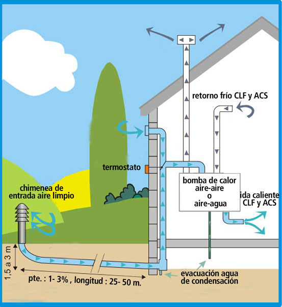

Hola de nuevo, he visto un poco mas de información sobre este tema en la web, por eso amplio lo dicho en este hilo.
Archivo adjunto 4841
Como veis, la idea seria que el aire que le llega a la bomba de calor pase primero por un pozo canadiense para temperarlo y así evitar en parte la bajada de rendimiento de los dias mas extremos ( temperaturas negativa o cercanas a los zero grados en invierno y temperaturas altas en verano ).
Ahora bien, ¿la inversión económica del pozo canadiense compensará por el mayor rendimiento de la bomba de calor? En este punto es donde tengo mis dudas, ya que yo no tengo experiencia ni conozco a nadie que lo tenga hecho.

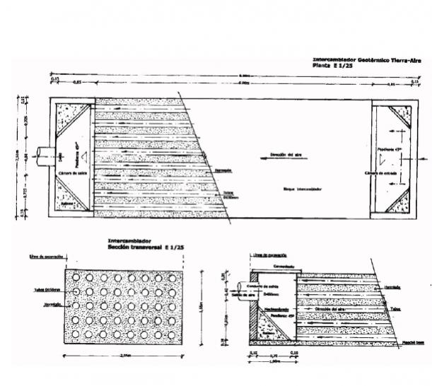

Hola de nuevo, mirando por Internet he encontrado este diseño de pozo canadiense con dimensiones:
Archivo adjunto 4875
como veis la entrada y salida son bastante grandes ( ¿como para poder usarla con una bomba de calor? ).
No se si esta obra en concreto estará pensada para el cometido que me interesa, ya que la pagina web no decia nada al respecto, solo que era un intercanviador tierra-aire de temperatura.

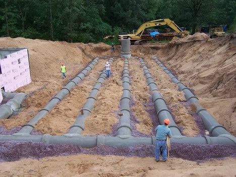

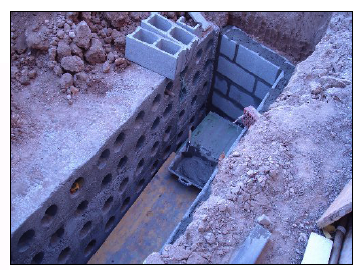

Ahora mirad las fotografias de la ejecución del proyecto:
Archivo adjunto 4876 Archivo adjunto 4877
¿Que opinais vosotros?

A primera vista la separación entre "tubos" me parece insuficiente y por tanto el sistema tenderá hacia la temperatura del exterior.
La profundidad de la hilera superior me parece insuficiente, y la de la segunda pues casi que también, aunque si la tierra es muy arcillosa y húmeda puede que valga.
Tampoco veo claro el sistema de limpieza, si es que lo hay lo comentarán en la página.
A si te puede ser útil para aerotermia con bomba de calor, pues la verdad es que no conozco el tema.
