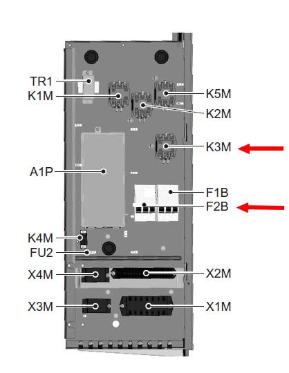

Alguien se ha encontrado con este problema? Alguna solución para desactivar la resistencia de forma correcta sin engañar al hidrokit?
Buenas sergiom, yo tengo una Daikin de 14 y lleva año y medio, desde que se echo a andar, con las dos resistencias desconectadas en el propio hidrokit, vamos, con el diferencial, breaker o como se le llame bajados, la resistencia de backup tiene que estar conectada por si la temperatura del agua en el circuito baja de 15ºC o por si falla la unidad exterior, pero eso de momento, no ha ocurrido nunca. Para bajarlos hay que quitar la tapa frontal y la chapa metálica que hay detrás.
En la config en el A.5.1 se puede activar/desactivar la resistencia de apoyo.
En A.2.3 se puede poner la de refuerzo (supongo que esta sera la del deposito) a 0kW.
Por cierto mfb_0791, desconozco si tenemos máquinas similares pero que la bomba pare sin llegar a la temperatura deseada puede suceder al superar el tiempo máximo de funcionamiento que tengas seteado. En mi caso lo subí a 70 min ( inicialmente lo tenia en 50) y si transcurridos los 70 min no se ha logrado la temperatura la bomba para y entra la resistencia.

Hola mfb_0791, en referencia a tu duda, en mi máquina se trata del parámetro 8-01 (Tiempo máximo de funcionamiento - Temporizador del modo de calentamiento del agua sanitaria), por defecto lo dejan seteado a 30 pero puedes indicar un valor desde 5 a 95 minutos. En mi caso lo dejé a 70 y, excepto en raras ocasiones, en ese tiempo solo con la bomba me logra dejar el ACS a 45º. Creo que no tenemos la misma máquina ya que los parámetros que me indicas tu no coinciden con los que indica en mi manual.
Gracias por tu ayuda, revisaré lo que indicas y veré si logro localizar el diferencial. Entiendo que existe ya que cuando salta la resistencia se puede escuchar un fuerte "Clack" en el hidrokit que supongo debe ser el diferencial que cambia de posición. Poniendo el diferencial en OFF, entiendo que solo afecta a la resistencia del ACS, ¿correcto? No quiero tocar nada que afecte a la resistencia de la unidad exterior, ya que, aunque nunca ha entrado en funcionamiento, si me indicó el técnico que esa no es recomendable tocarla ya que puede dejar muerta la máquina en caso de que el hidrokit o la bomba la demande y esta esté desactivada.

Hola de nuevo sergiom, efectivamente el software de control o la generación de nuestras máquinas son diferentes, yo no tengo el parámetro 8-01, todo lo relaciona con el ACS esta en el apartado A-4 y no veo donde se puede configurar el tema del tiempo.
Lo que te comentaba de los breakers, son como los de cualquier cuadro eléctrico, pero ese "clack" que comentas no lo hacen estos chismes, estos están levantados o bajados, sin más, hay uno para cada resistencia, en mi máquina están juntos, el de la resistencia de backup, la que esta en el hidrokit esta marcado como F1B, y el de la resistencia del deposito, que sera el que te interesa, esta marcado como F2B, es similar al de la imagen, pincha encima para verlo en grande:
Archivo adjunto 11789
Pero claro, lo que comentas, tener que sacar la tapa para esto, en fin, ya les vale.

Muchas gracias por la explicación mfb_0791, esta semana intentaré sacar tiempo para desmontar la tapa y mirar si tengo esos dos breakers. Creia que ese clack era precisamente de eso, ya que solo lo hace cuando justo se activa la resistencia del ACS y cuando se desactiva, como si subiera y bajara. Si, es muy raro, ya que en el manual si pone que hay opción desde el programador de activar/desactivar la resistencia, pero en cambio cuando accedo esa opción no existe....
