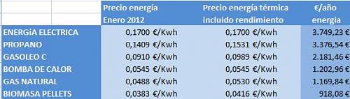

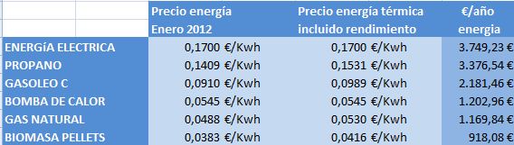

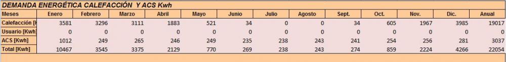

Buenas,
me estoy haciendo una casa en el interior de Alicante (hace fresquete por la noche incluso hay años que alguna nevada a caido).... Tras mucho pensar me puse a realizar calculos de cual es la mejor opcion de calefacion para el suelo radiente para que mi economia permita poder tenerla encendida a una temperatura confort durante todo el periodo invernal.
Tras los calculos, que adjunto resultados para que los podais ver, sabiendo las necesidades termicas que tendria mi casa mes a mes (tambien lo adjunto) concluyo que, suponiendo un cop medio de 3.3 con el que he realizado los calculos, la biomasa es la mejor opcion, seguida del gas natural seguida de la bomba de calor.
Como de la biomasa paso ya que es un royo el mantenimiento de cenizas y hay que estar muy encima de la caldera cada cierto tiempo y gas natural no llega a mi casa, la mejor opcion mas barata es la bomba de calor.
He visto que la mejor opcion que existe en el mercado por ahora es altherma de daikin pero me surgen dudas....
el cop de 3.3 es realista si hace la temperatura exterior baja de cero por la noche?
Si pretendo calentar el ACS con Altherma, el cop no sera aun inferior en la parte proporcional de demanda Kwh que necesito anualmente de ACS?
Por otra parte, me pregunte si instalo solar termica, cuanto ahorraria al mes. Pues que sepais que instalar solar termica para apoyo de bomba de calor, biomasa o gas natural es perder el dinero pq no se amortiza hasta pasados + de 10 años. Con las otras, en 4 o 5 años la instalacion esta amortizada y al final en el gasoleo el coste anual es algo inferior al de la bomba de calor que os he puesto.
¿sabeis que maquina me deberia de instalar para una chalet aislado de 220m2 en 2 plantas? ¿cuanto cuesta la instalacion mas o menos de la maquina?
El coste de cada una de las instalaciones tambien lo tengo que ver para ver si sale a cuenta pagar el coste de la energia mas barata.
Un saludo y gracias
